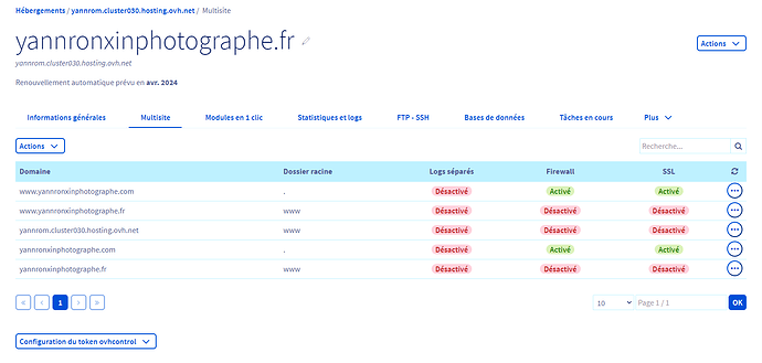

Comment mettre en place mon site avec deux nom de domaine et achat de deux solution d'hébergement que je n'arrive pas a mettre en place
- Nom de domaine : yannronxinphotographe.fr et yannronxinphotographe.com
-Hébergement 100 Go chez OVH
Mon nom de domaine est : yannronxinphotographe.fr et yannronxinphotographe.com
Et j'utilise l'offre perso 2014 avec 100 Go d'hebergement
Je souhaite créer un site internet qui regroupe mes deux noms de domaine. J'ai pris une offre d'hébergement. Mais je ne comprends pas comment faire fonctionner le tout.
Voici un tableau récapitulatif de ma situation :
Je souhaite pouvoir créer un site via wordpress, avec l'hébergement acheté rattachement des deux noms de domaine. Je suis vraiment perdu et mes connaissances sont assez limitées.
Pourriez vous m'aider ou me conseiller ?
Merci, Cordialement
Yann

Voyez l'importance de ce que j'ai mis en évidence dans votre copie d'écran

Cependant 3 hébergements OVH connaissent votre nom de domaine, sur lequel se trouve votre site ?
cluster027.hosting.ovh.net:HTTP/1.1 200 OK
cluster029.hosting.ovh.net:HTTP/1.1 503 Service Unavailable
cluster030.hosting.ovh.net:HTTP/1.1 200 OK
http://yannrot.cluster027.hosting.ovh.net/ronxinyann@gmail.com/wp-admin/
Voila ce que j'ai en me connectant sur wordpress pour créer mon site. Je voudrais bien sur que au moins un de mes noms de domaines y soit rattacher.
