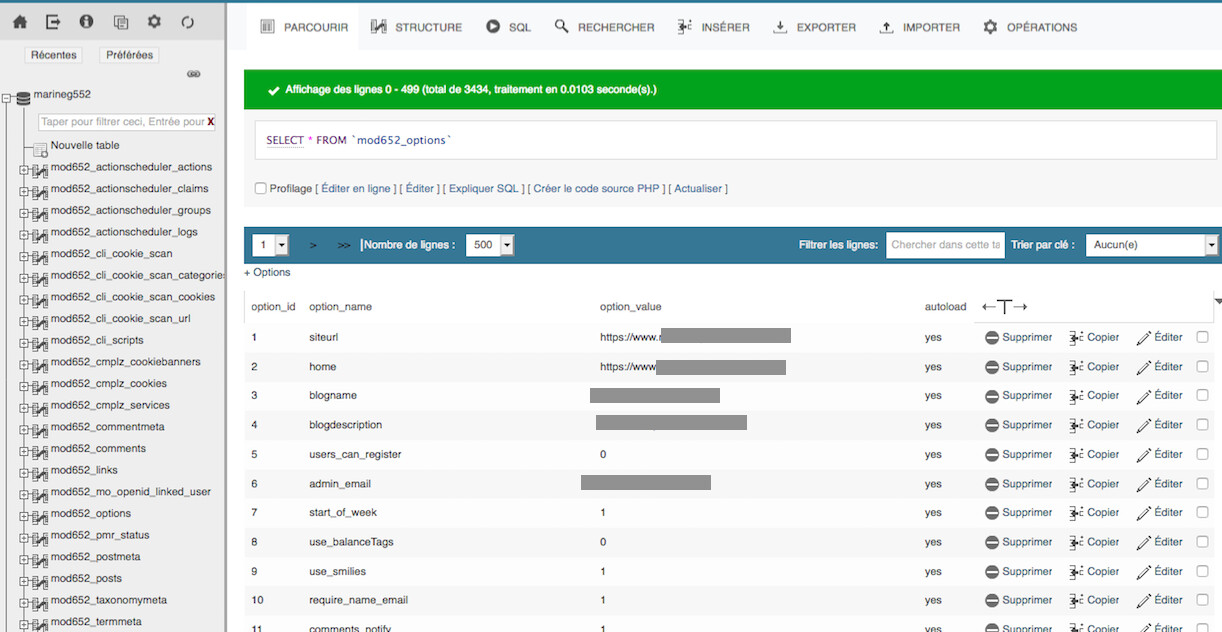

Voici l'analyse sur phpmyadmin de ma base de données :
Je constate que l'élément "mod652_options" prend beaucoup de stockage (335Mo) mais je ne sais pas si je peux le supprimer ou quoi supprimer dans cet élément (plus de 3000 lignes, en image les 1eres lignes pour exemple).

Pour le contenu de la page mod652_options j'avais mis la deuxième image pour aperçu du contenu, je ne peux pas mettre l'intégralité car il y a plus de 3000 lignes..
Pour les champs post_type = 'revision' / post_type = 'auto-draft' je ne sais pas comment obtenir le résultat ? J'ai fait une recherche dans "filtrer les lignes" et via l'onglet "rechercher" (voir toujours sur la 2ème image) et je n'ai aucun résultat.
Évidemment avec un affichage 2 seulement 30 lignes sur les 3000 il est difficile de faire une recherche.
