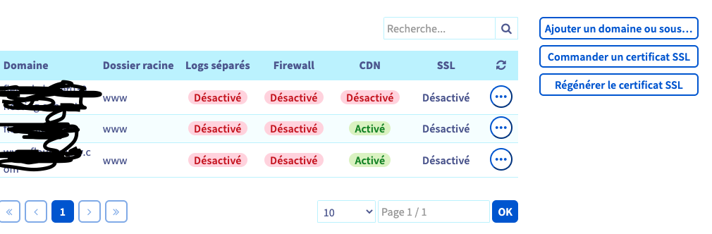

Puis mettre en place le SSL :
Manager OVH > Web Cloud > Hébergement > VotreDomaine > Multisite :
Désactiver : Logs séparés
Désactiver : Firewall
Activer : SSL
Manager OVH > Web Cloud > Hébergement > VotreDomaine > informations générales > Configuration
Certificat SSL : activer : LETSENCRYPT - DV

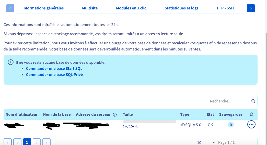

Si la base de données n'est déjà pas créée, la créer
Manager OVH > Web Cloud > Hébergement > TonDomaine> Base de données
Récupérer :
* Le nom du serveur : NonBase.mysql.db
* Le nom de la base : NonBase
* Le mot de passe
Puis mettre une copie d'écran de :
Pourquoi nom d'utilisateur incorect?
merci pour ton aide mais comme dis je dois creer une base de donnée j'en ai aucune. Est-ce possible de m'aider?
Tu as donc bien une base de données.
**Récupération du mot de passe de la base de données par "Changement du mot de passe" :**
Récupérer :
* Le mot de passe que vous changez en cliquant sur "..."
J'ai les trois maintenant, quoi faire apres svp?
Faire ce que j'ai dit dans ma première réponse.

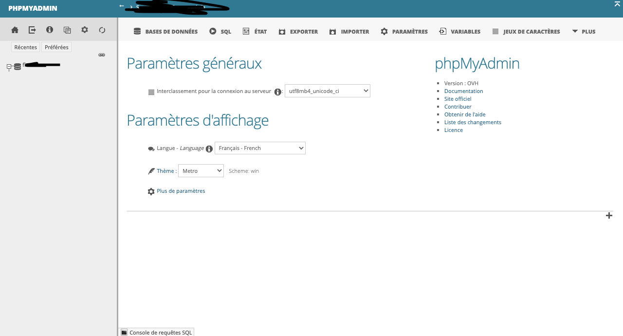

Il n'y a aucun ficher, est-ce normal?
Tout à fait. C'est bon.

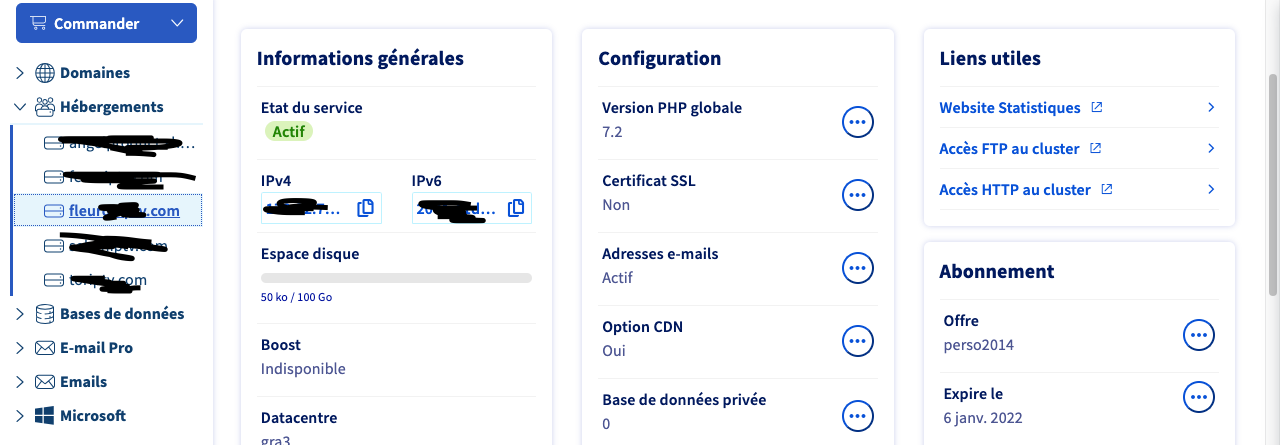

Quel domaine ?
Pouvez-vous nous faire une copie d'écran de :
Manager OVH > Web Cloud > Hébergement (le menu à gauche montrant le domaine)
Voilà
Les gribouillis c'est peut bien. Mais pour une assistance, c'est à éviter.
De plus, provisoirement, désactiver le CDN.
C'est pas contre vous, mais histoire de se proteger contre d'evantuelle attaque vu que c'est publique. J'ai désactivé le CDN, quoi faire d'autre?
Les 4 copies d'écran demandées sans gribouillis !
