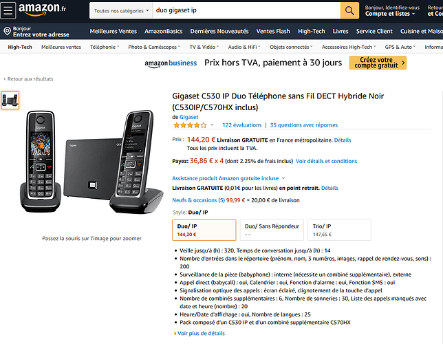

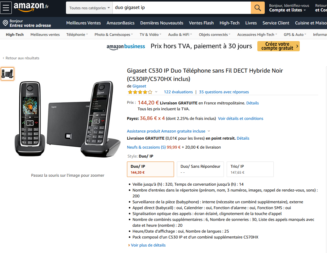

Kit Duo ?
Kit Duo ?
Mais dessus tu ne pourras avoir qu'une seule communication à un instant sur un seul des combinés.
Merci pour votre retour, mais je ne vois pas ce que sont les kit duo ou trio en fait ?
Auriez-vous un lien ?
Et surtout je dois pouvoir téléphoner simultanément depuis 3 téléphones.
https://www.amazon.fr/Gigaset-C530-T%C3%A9l%C3%A9phone-sans-Hybride/dp/B00KX2YEO8/ref=sr_1_3?__mk_fr_FR=%C3%85M%C3%85%C5%BD%C3%95%C3%91&dchild=1&keywords=duo+gigaset+ip&qid=1598374415&sr=8-3
Merci je comprends mieux.
Mais OVH propose quoi sinon , pour utiliser 3 lignes simultanément ?
