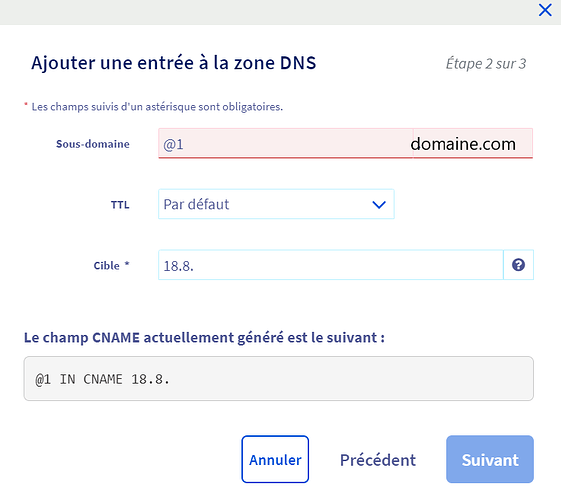

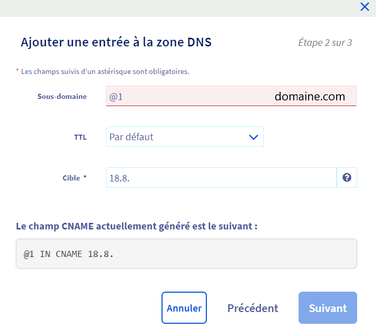

Je vous joint les enregistrements que je dois ajouter, ainsi que ma zone DNS
J'ai rentré le nom à la place de @1 (sous-domaine) et la cible à la place de 18.8, puis j'ai ajouté un point à chaque nouvel enregistrement.

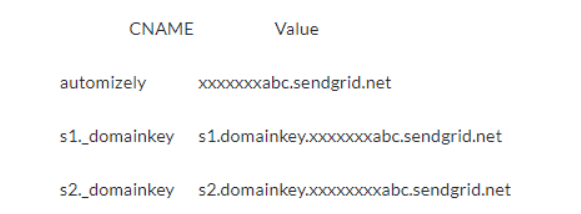

J'ai joint des images dans le premier message de mon sujet, je te remet tout par écrit si tu ne les as pas :
-Domaine : melty-beauty.pt
Les cname que j'ai créé: (je n'en met qu'un seul pour l'exemple
automizely IN CNAME xxxxxxxabc.sendgrid.net.
- la documentation qui demande quel cname faire:
https://1marketing.automizely.com/en/article/verify-sending-domain-for-email-notifications-hs9a6g/?1610537090067marketing.automizely.com/en/article/verify-sending-domain-for-email-notifications-hs9a6g/?1610537090067
dans la doc il y a : [quote]Three entries will appear on the pop-up window.[/quote]
Comme dit plus haut il faut TOUTES les informations sans aucune censure, sinon impossible de vérifier.
Actuellement le CNAME "automizely" existe bien :
automizely.melty-beauty.pt. 3600 IN CNAME <a href="u21965325.wl076.sendgrid.net." target=« _blank » rel=« nofollow noopener »>u21965325.wl076.sendgrid.net.[/code]
Par contre impossible à savoir si la cible "u21965325.wl076.sendgrid.net." est correcte.
Par contre les deux autre CNAME n'existe pas, à savoir "s1._domainkey" et "s2._domainkey".

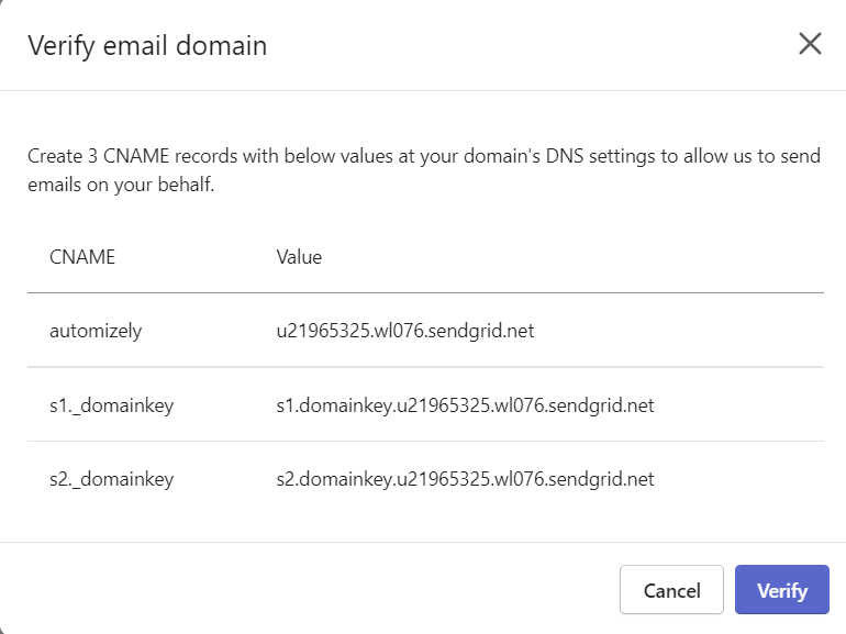

Je te joins en photo le pop-up qui apparaît avec les informations à rentrer pour vérifier le domaine, afin que tu ai le maximum d'informations !
Comment savoir si la cible est correcte ?
Bonjour, à mon avis les cibles sont correctes, car les CNAME existent. Un CNAME est à vois comme un synonyme qui dans votre cas redirige vers
s1.domainkey.u21965325.wl076.sendgrid.net
et
s2.domainkey.u21965325.wl076.sendgrid.net
A leur tour ces deux adresses ont des enregistrements de type TXT qui sont définis et contiennent bien tous les deux une clé publique DKIM (dont seul sendgrid doit posséder la clé privée)

Si tout te semble correct, le problème pourrait-il venir du "." que j'ai ajouté à la fin de mon enregistrement CNAME afin d'avoir l'annotation absolue ?

Le "." est en effet essentiel.
Pour une zone DNS "example.com"
xx veut dire xx.example.com
xx.example.com. veut dire xx.example.com
mais
xx.example.com veut dire xx.example.com.example.com (ce qui est généralement une erreur)
A chaque entrée qui ne se termine pas par un point, le nom de domaine est ajouté.
