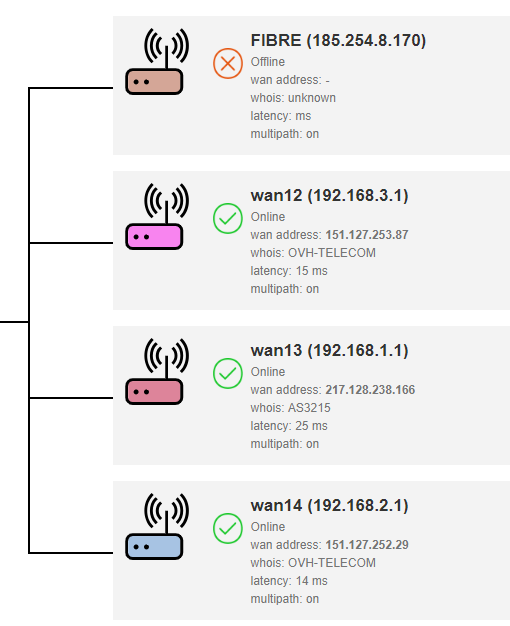

Je cherche à ajouter sur l'Overthebox un 4ème accès internet, il s'agit d'un accès fibre professionnelle livré sans box préconfigurée.
Lorsque je branche cet accès fibre directement sur mon PC, que je configure la carte réseau avec les bons paramètres, j'ai bien accès à Internet :
Par contre lorsque que je branche cet accès fibre sur l'Overthebox, que j'essaie de suivre le mode d'emploi https://docs.ovh.com/fr/overthebox/creer-une-interface-modem-manuellement/ … ça coince !

Peux tu me dire sur quel port rj45 de l'otb le lien fibre est t'il branché ?
Le lien fibre est branché sur le port n°11 de l'otb

Tu avais oublié une étape dans la configuration.Le guide que tu as suivi, montre comment créer une interface modem sur une V1 ou V2 a, mais ne donne pas toute la procédure pour une V2B (otb plus)
Lorsque sur une otb V2 tu souhaites ajouter une interface, créer manuellement, il faut d'abord déclarer le port Rj45 en tant que port Wan.
Une fois passer en wan, tu peux passer la configuration de ton interface en static et faire la config comme ci-dessus.
Je vois bien du trafic sur l'interface, je te laisse vérifier de ton coté si tout est bon.

C'est impeccable @Benoit.D, tout fonctionne !!
