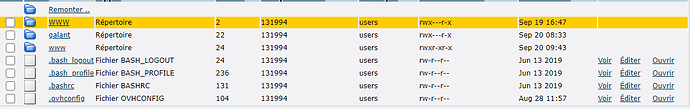

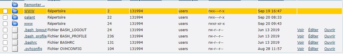

Par contre, le fichier .htaccess, il n'y en a qu'un seul ? Parce que j'ai oublié de préciser une chose : lors de l'ajout du domaine externe, j'ai renseigné un nouveau dossier, que j'ai appelé ''galant'', pour ne pas que cela se fasse dans un dossier déjà occupé - en l'occurrence le répertoire ''www'' où se trouve mon premier site OVH, renaudparra.fr (je ne sais pas si ça change quelque chose, ou si je pouvais aussi ajouté le domaine sur le répertoire ''www''…)
Quand j'ouvre le dossier www, j'ai bien un fichier .htaccess, mais je n'en trouve pas dans le dossier ''galant'' où se trouve mon nouveau site. C'est normal ? Je ne dois donc modifier le htaccess du dossier www ?

oui, dans le dossier racine
parfait
bah non
donc pour toi choisi `galant` puisqu'on parle de ce site

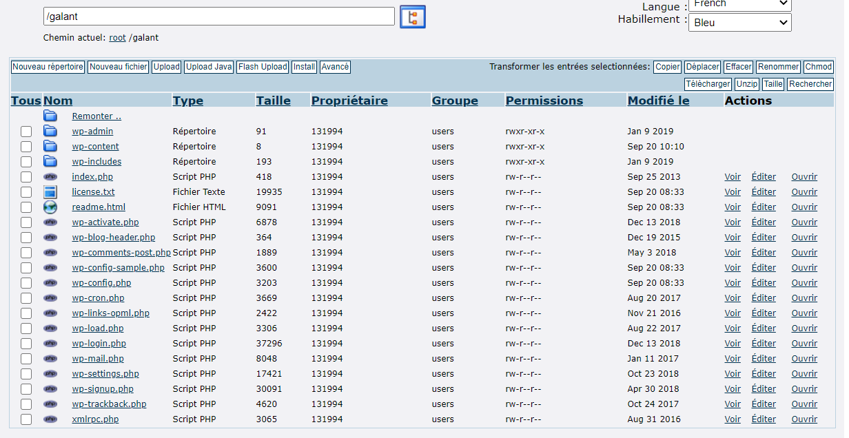

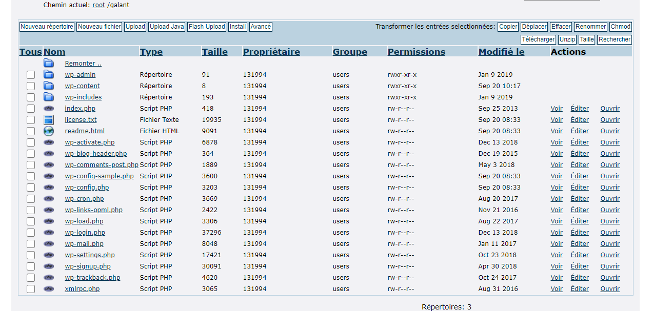

Pour ce qui est du htaccess : j'ai bien réglé les permaliens (ajout du ''s'' dans l'url ''httpS'') et pourtant, quand j'ouvre le dossier ''galant'' je ne vois pas de fichier htaccess.
Quand j'ouvre ''www", le htaccess se trouve directement pourtant. Et là, c'est pas le cas, voici ce que j'ai :
Je le trouverai peut-être dans un sous-dossier ? Ou je le crée directement ?

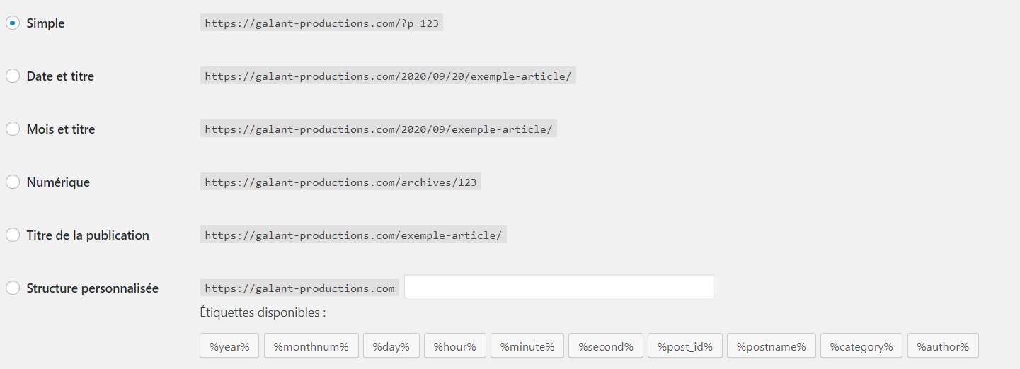

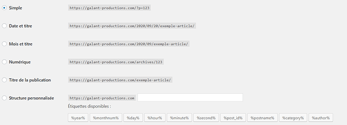

Du coup j'ai choisi la première option permalien :
Mais je n'ai toujours pas le fichier .htaccess dans ''galant'' :frowning:
Aurais-je (encore) manqué quelque chose ?
Merci pour ta patience <3
la première est le standard, moche et pas SEO
elle ne crée pas de .htaccess
c'est à toi de savoir l'objectif de ton site
prends 'titre de la publication' si tu veux
