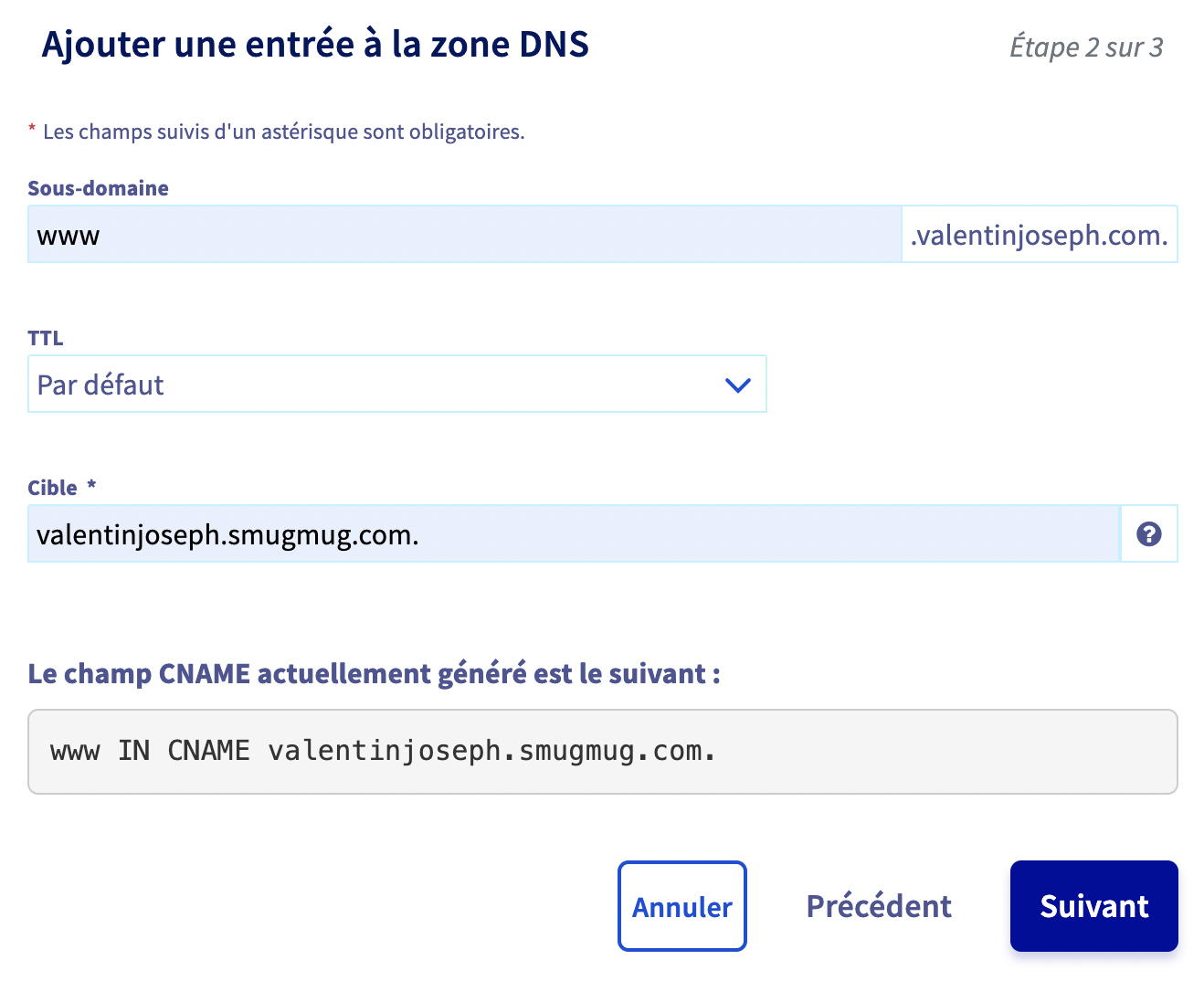

pour www.valentinjoseph.com ça va être facile:
dans votre zone DNS enlever l'enregistrement A qui redirige www vers 231.186.33.5 (redirection OVH) ;
et toujours dans votre zone DNS faire un CNAME qui redirige www vers valentinjoseph.smugmug.com. (notez le point final)
Chez smugmug associer votre site avec l'adresse www.valentinjoseph.com

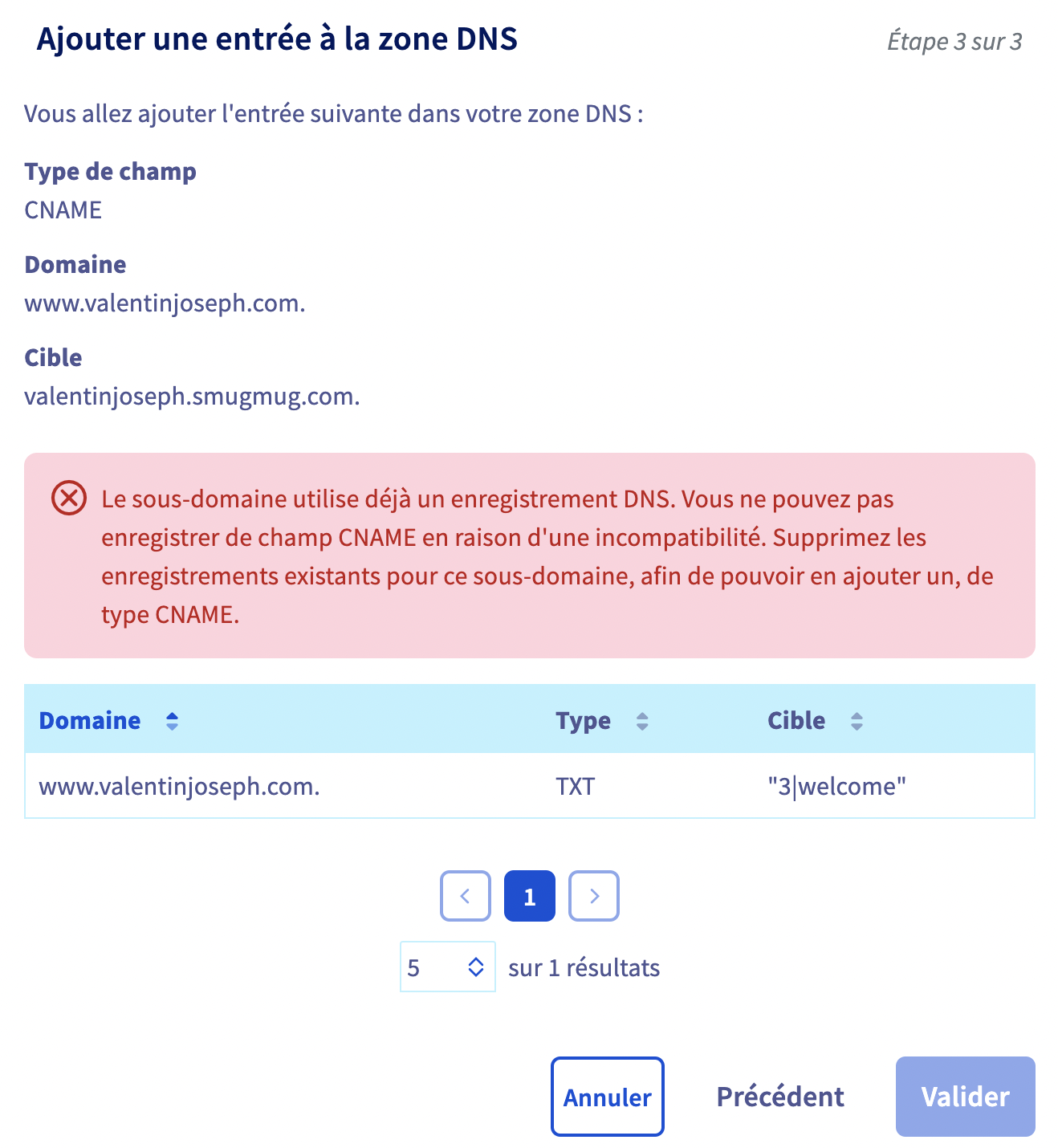

J'ai bien supprimé l'enregistrement A par contre je ne peux pas créer de CNAME (voir capture écran)
J'ai essayé de changer le TXT en rajoutant un w au sous domaine, puis j'ai pu créer le CNAME mais lorsque je rentre le domaine customisé sur Smugmug je reçois ce message : That hostname doesn't resolve to SmugMug's CNAME (domains.smugmug.com).
c'est très bien, en fait il ne sert à rien mais il nous embêtait pour la création du CNAME.
