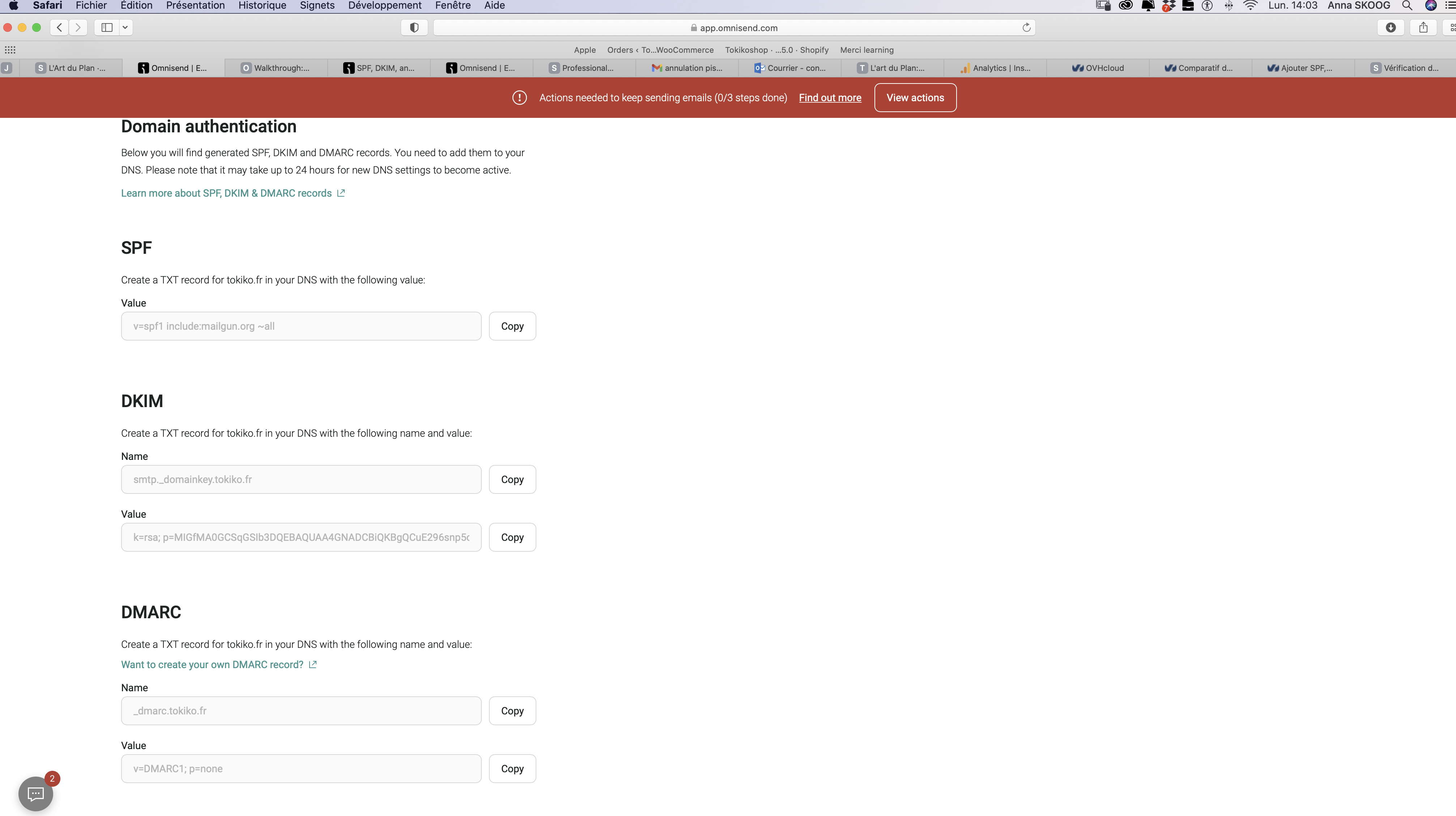

J'ai reçu un message de Shopify et Omnisend que je dois "create TXT records" in SPF, DKIM et DMARC.
Ils me fournissent des codes comme : v=spf1 include:mailgun.org ~all. a ajouter.
Le problème c'est que je ne sais pas ou le remplir.

Nom de domaine: tokiko.fr

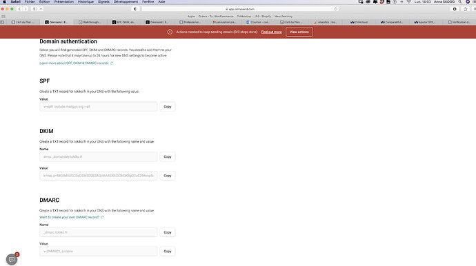

SPF
Create a TXT record for tokiko.fr in your DNS with the following value:
Value: v=spf1 include:mailgun.org ~all
DKIM
Create a TXT record for tokiko.fr in your DNS with the following name and value:
Value: k=rsa; p=MIGfMA0GCSqGSIb3DQEBAQUAA4GNADCBiQKBgQCuE296snp5oK5D8BUFjIJxKMcjiXfTjBlcOpoUzcoN9+RtStT++FuMwKGQ+WuTyVmsK15FaAUgUAZKHA8YMb5V7f2eZwWn/6+rmSFtwAoq+SXCnr2zLOyEiFhMrMKnWOA8w1A9jUXSAkNRBytqahVhA/hJ/prJ2tcXvylamq9LAQIDAQAB
DMARC
Want to create your own DMARC record?
Value: v=DMARC1; p=none

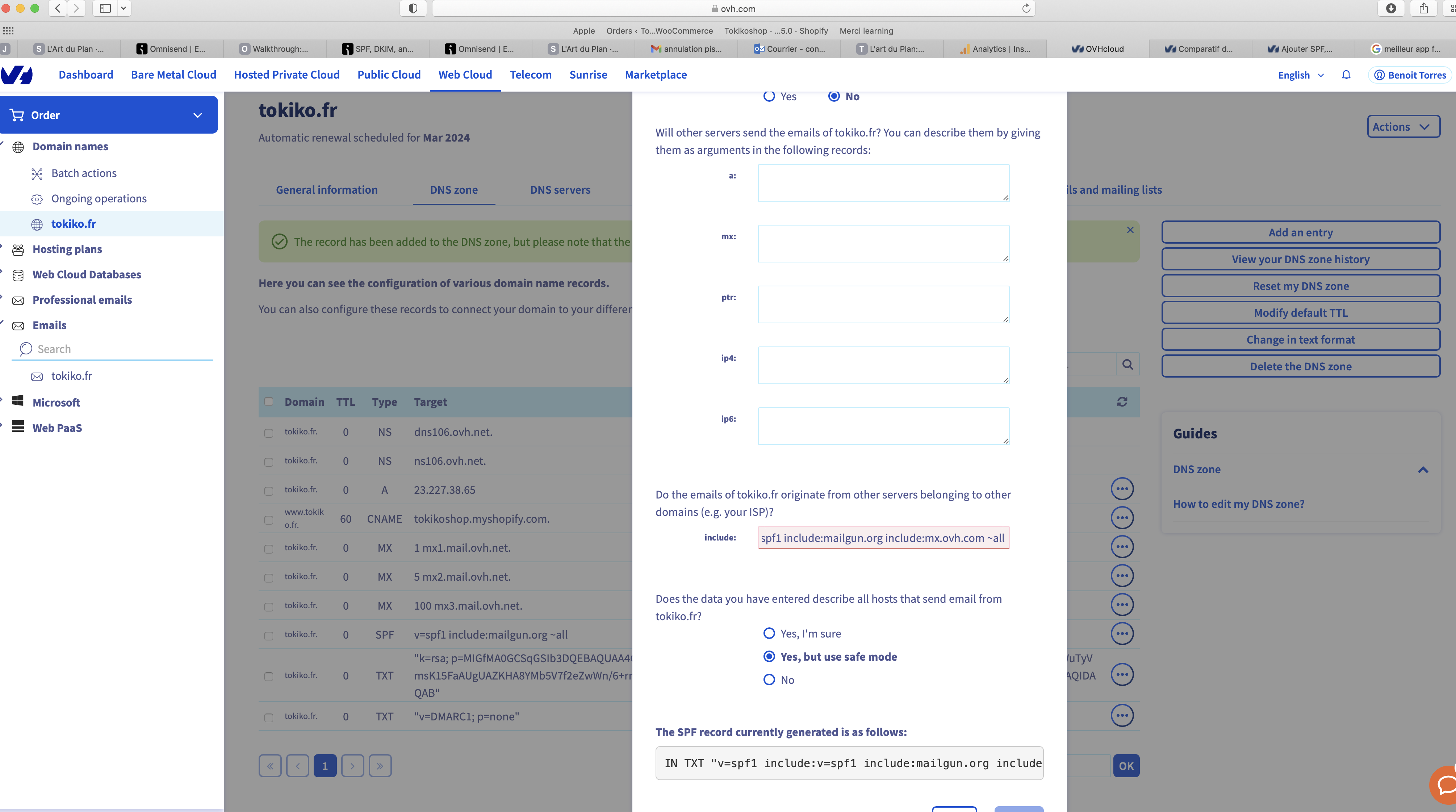

Merci beaucoup, mais je ne peux pas l' ajouter?

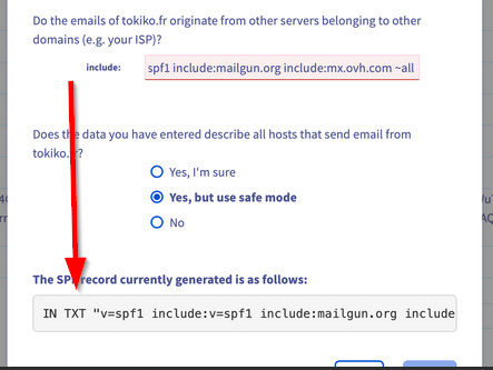

rhôôô c'est encore un truc d'OVH "pour vous simplifier la vie"
Supprimez cet enregistrement de type SPF qui n'en est pas un. Comme vous pouvez le voir c'est un enregistrement TXT qui en résultera.
Jetez ce foutu "wizard" SPF à la poubelle et créez un enregistrement TXT. Ce sera beaucoup plus simple.

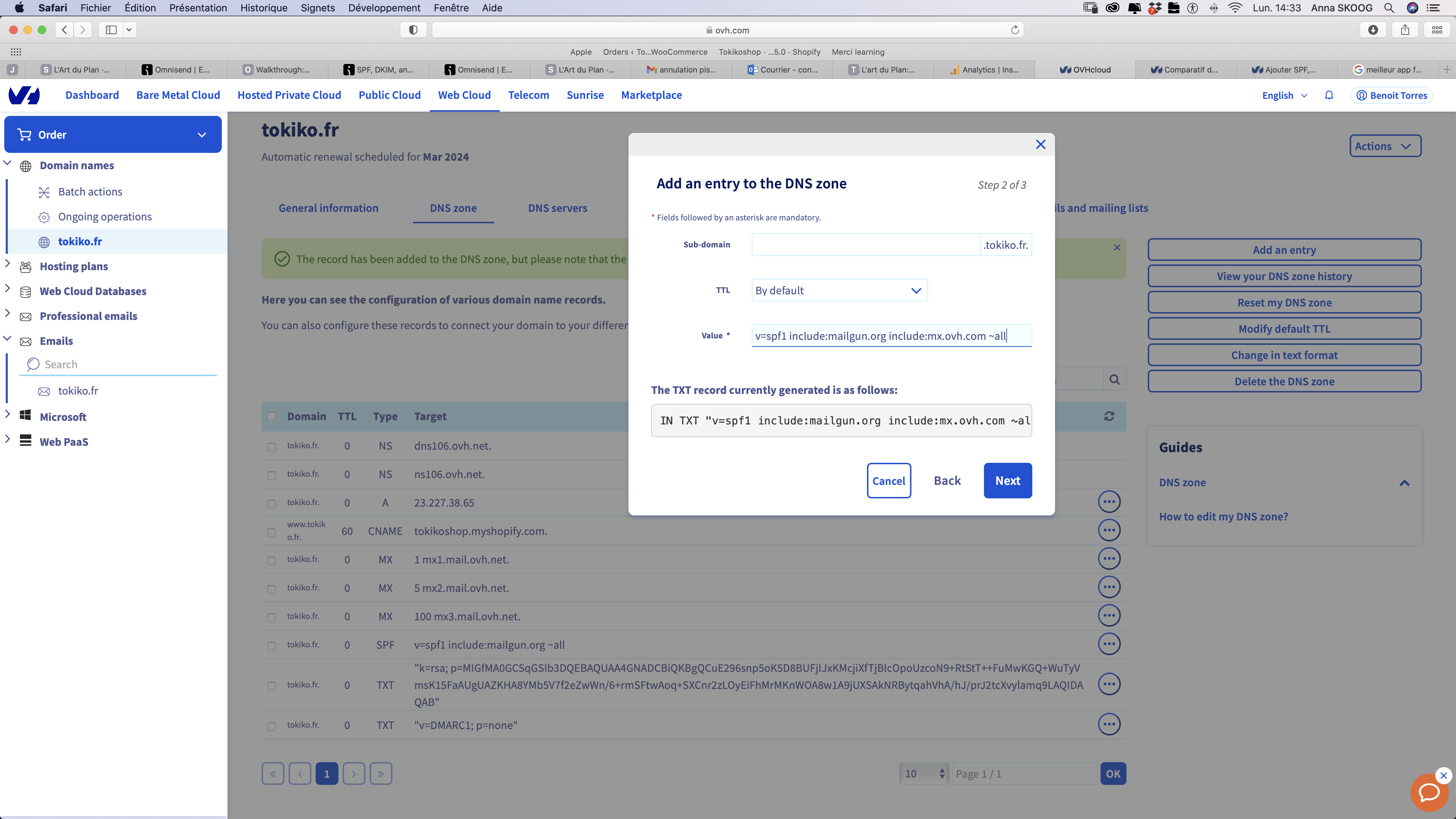

: ). comme ca?
comme ca?
oui, ça a l'air correct.

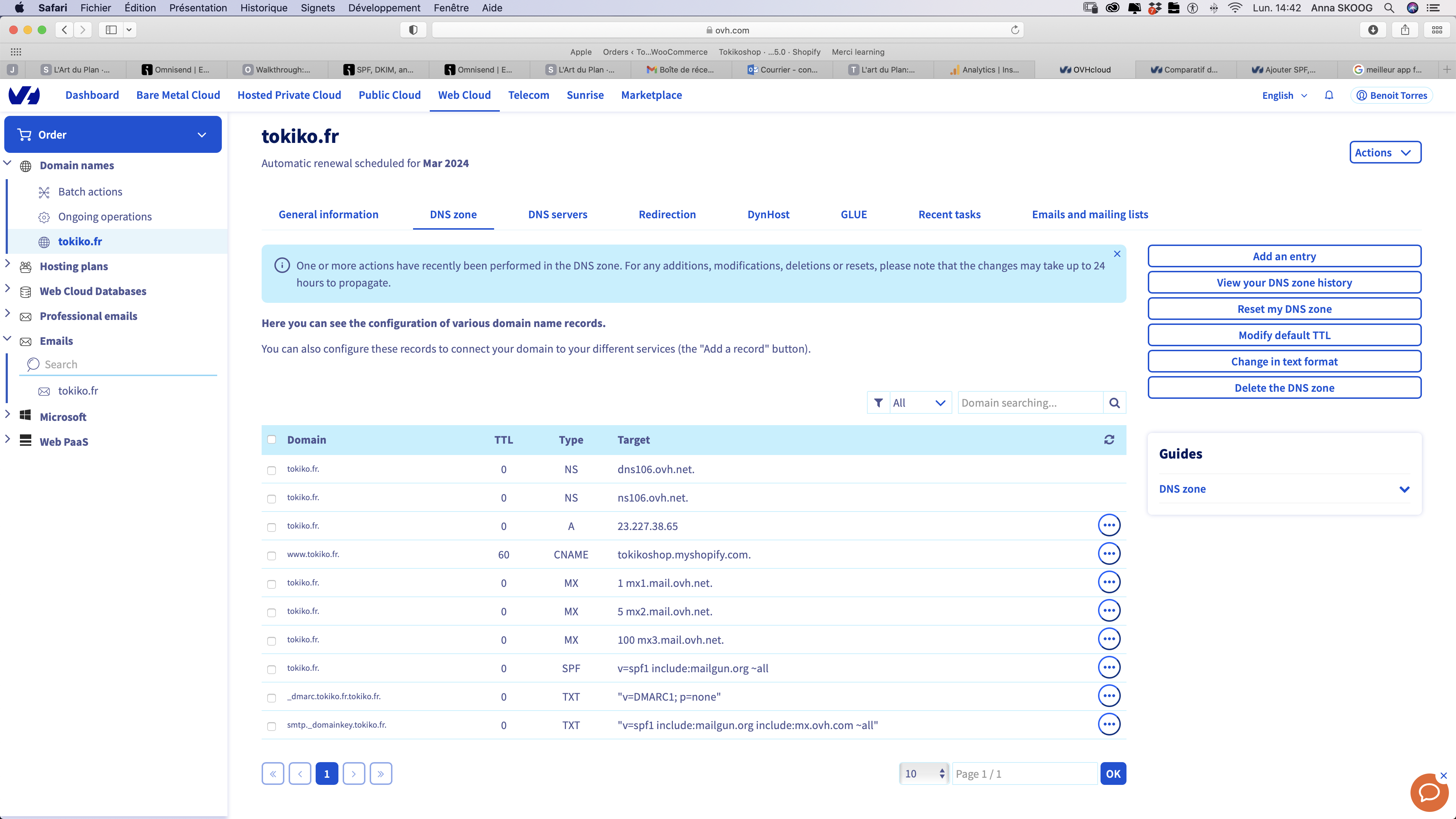

Mais vous avez créé votre clé DKIM en oubliant le sous-domaine smtp._domainkey ...
Non c'est le SPF non? Maintenant je fais pareil pour le DKIM et DMARC avec leurs valeurs respectifs. C'est bien ca? Un grand Merci pour votre aide

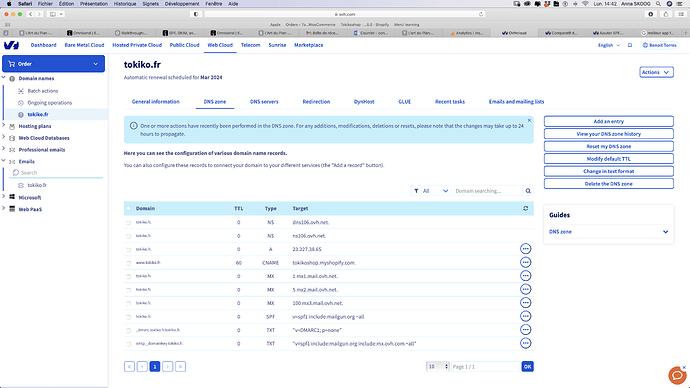

Je vois l'existence de ceci et ça ne devrait pas se trouver là:
`tokiko.fr. IN TXT "k=rsa; p=MIGfMA0GCSqGSIb3DQEBAQUAA4GNADCBiQKBgQCuE296snp5oK5D8BUFjIJxKMcjiXfTjBlcOpoUzcoN9+RtStT++FuMwKGQ+WuTyVmsK15FaAUgUAZKHA8YMb5V7f2eZwWn/6+rmSFtwAoq+SXCnr2zLOyEiFhMrMKnWOA8w1A9jUXSAkNRBytqahVhA/hJ/prJ2tcXvylamq9LAQIDAQAB"`
Le DKIM doit être enregistré exactement là où on vous demande de le mettre, par exemple smtp._domainkey.tokiko.fr.
Est ce que ca parait bien?

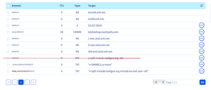

et je vois aussi ceci
`smtp._domainkey.tokiko.fr. IN TXT "v=spf1 include:mailgun.org include:mx.ovh.com ~all"`
ce n'est pas correct votre SPF doit être au sous-domaine (rien)
donc
`tokiko.fr. IN TXT "v=spf1 include:mailgun.org include:mx.ovh.com ~all"`

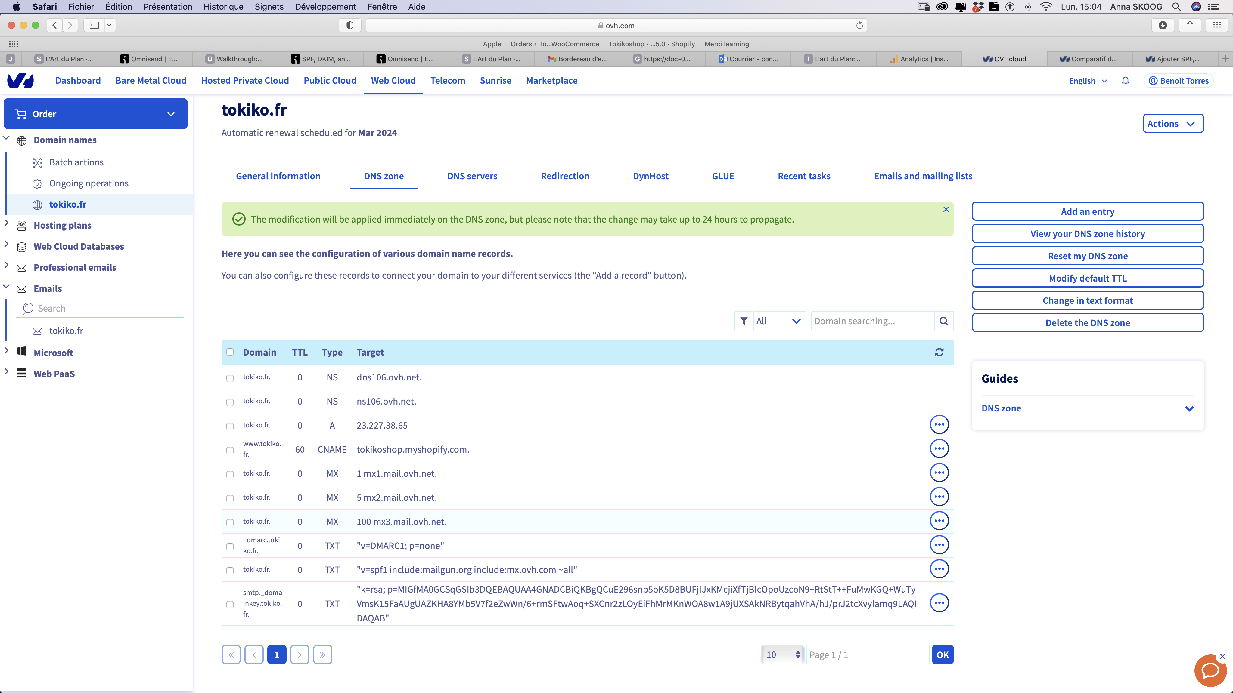

Faites les corrections suivantes:
Supprimer cet enregistrement "SPF" qui est faux
L'enregistrement TXT doit être lié à un sous-domaine "(vide)"

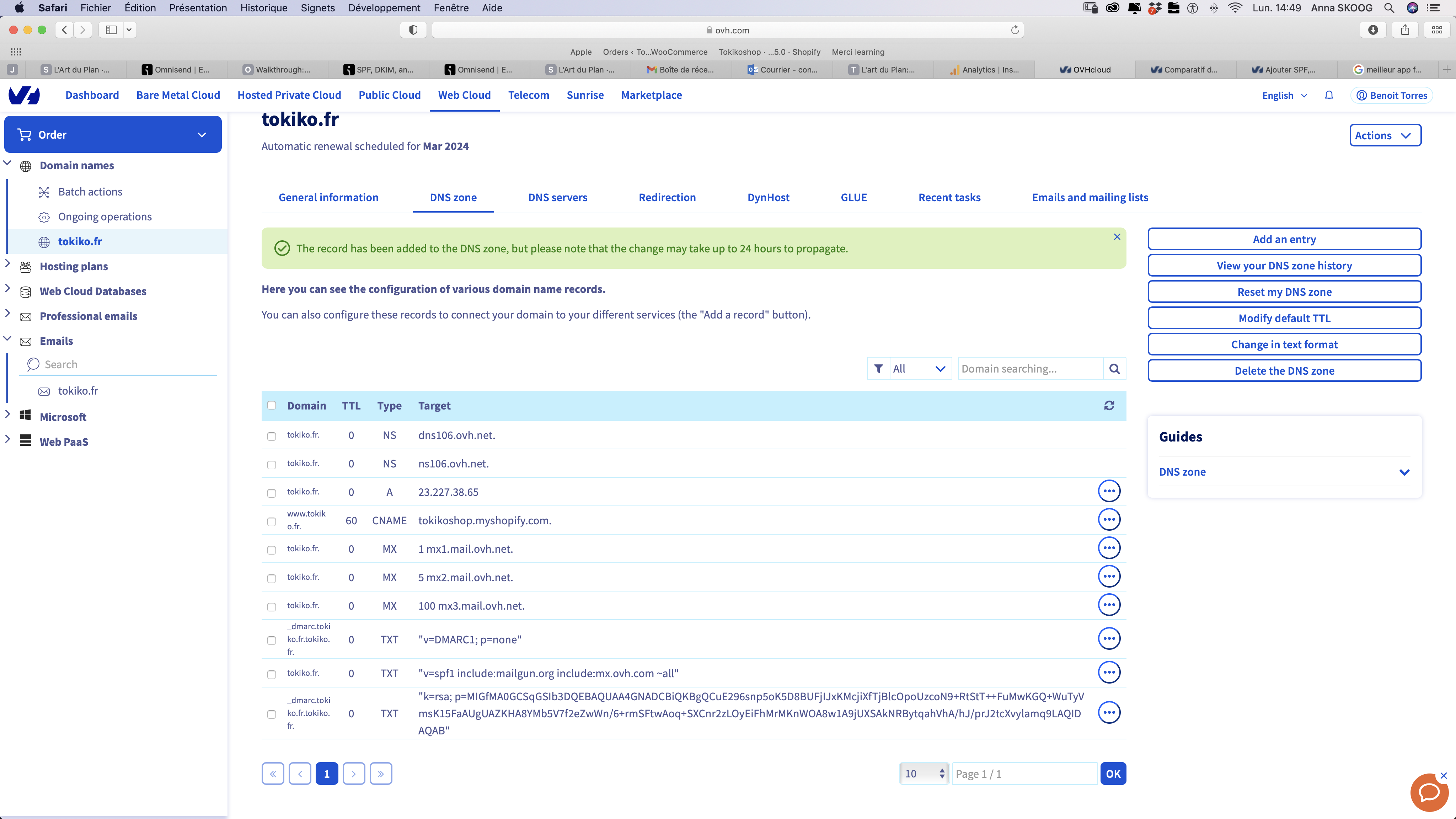

OK merci.

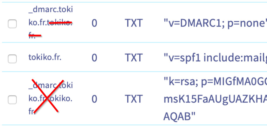

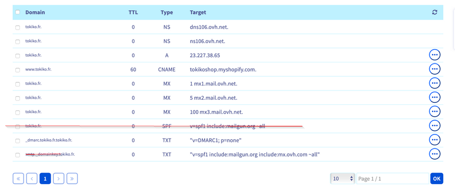

J'ai corrigé le SPF et DKIM et ajouté le DMARC.
Ca parait OK?
Ca parait OK?
Le SPF: oui
DKIM et DMARC, non
DKIM: si on vous dit: smtp.\_domainkey ce n'est pas \_dmarc.tokiko.fr.tokiko.fr
DMARC: vous avez mis \_dmarc.**tokiko.fr.tokiko.fr** et non \_dmarc.tokiko.fr (le sous-domaine est \_dmarc)
Je suis vraiment désolé. Je suis perdue. Ca a l'air OK?
Ca a l'air OK?
