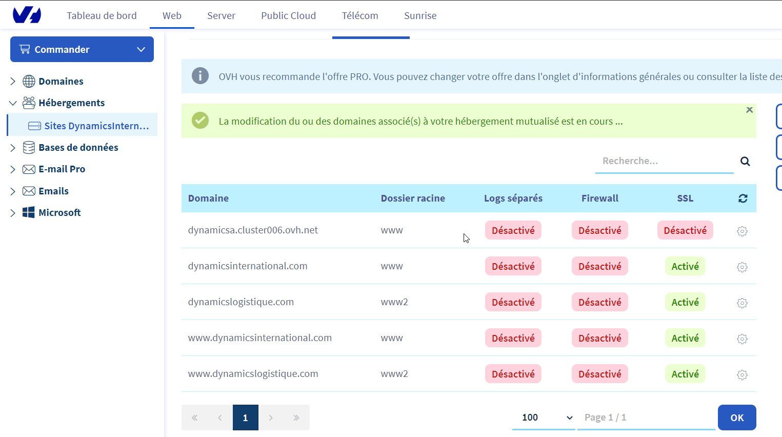

Je rencontre des difficultés pour ajouter un site dans l'onglet multi site de mon hébergement.
Je m'explique, j'ai réservé un nom de domaine chez "http://gandi.net" le nom de domaine est dynamicslogistique.com. Puis j'ai créé une zone DNS chez OVH pour contrôler mes entrées et redirection DNS depuis mon panneau OVH. J'ai aussi fait le nécessaire chez gandi pour y déclarer les serveurs DNS de chez OVH.
Je passe donc à l'étape suivante, l'ajout d'un site sur ce nouveau nom de domaine dans l'onglet mumltisite de mon hébergement.
Je consulte l'aide ( https://docs.ovh.com/fr/hosting/multisites-configurer-un-multisite-sur-mon-hebergement-web/#etape-32-ajouter-un-domaine-externe ) et je la déroule de A à Z.
À savoir que j'ai essayé via l'ajout externe et interne et que j'ai également bien déclaré le token ovhcontrol dans ma zone DNS.
Enfin, j'ai un message sur l'onglet MULTISITE qui m'indique : "La modification du ou des domaines associé(s) à votre hébergement mutualisé a été effectuée avec succès."
Pour autant les lignes qui pointaient sur mon domaine dynamicslogistique.com et www.dynamicslogistique.com disparaissent au même moment.

&gt; Puis j&#39;ai créé une zone DNS chez OVH pour contrôler mes entrées <br /><br />inutiles<br /><br />&gt; redirection DNS depuis mon panneau OVH<br /><br />surtout pas, désuet et/ou dangereux<br /><br />&gt;  disparaissent au même moment.<br /><br />&#96;&#96;&#96;text<br />ovhcontrol.dynamicslogistique.com. 3600 IN TXT &#34;koq1iUkmtmG9BsHvOYnWdQ&#34;<br />&#96;&#96;&#96;<br />si le ovhcontrol est ok, il semble qu&#39;il y ait un nouveau bug Ovh, essaye en utilisant bien **_ajout domaine externe_** https://community.ovhcloud.com/t/29889
Tout d'abord merci pour ton aide.
J'ai retiré la Zone DNS sur le panneau OVH et directement géré le tout depuis les serveurs DNS de chez Gandi.
Après 24h et en suivant les instructions d'ajout domaine externe comme les autres fois que j'ai essayé. Tout fonctionne correctement.
