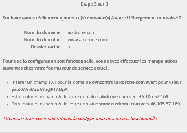

Ayant acheté 2 noms de domaine chez 1&1 et pris l'hébergement chez OVH, j'ai d'abord pu ajouter facilement mon premier domaine en prenant un pack hébergement chez OVH, pas de problème pour celui-ci en changeant les DNS et adresse de redirection chez 1&1.
2ème étape je souhaite maintenant rapatrier mon 2ème nom chez mon hébergeur OVH en utilisant la procédure "multisite" ajouter un "domaine externe" jusqu'à l'étape 3 ou
par-contre je ne comprends comment renseigner le "TXT" et les champs "A" chez 1&1 afin que mon 2ème domaine soit hébergé chez OVH.
Etant novice je me dit la question est peut-être ridicule… si l'un d'entre vous pouvez m'aider, en vous remerciant.
Il faut que dans la configuration DNS de 1&1 vous ajoutiez un champ de type TXT :
ovhcontrol.aixdrone.com TXT y31XSVn3Aru5YayJPTAUpA
En vous aidant de leur documentation : https://assistance.1and1.fr/domaines-c65617/parametrer-un-domaine-c85159/parametres-dns-c66705/ajoutersupprimer-un-enregistrement-txtsrv-txt-recordsrv-record-a792999.html#ajouter-enregistrement-sur-domaine
