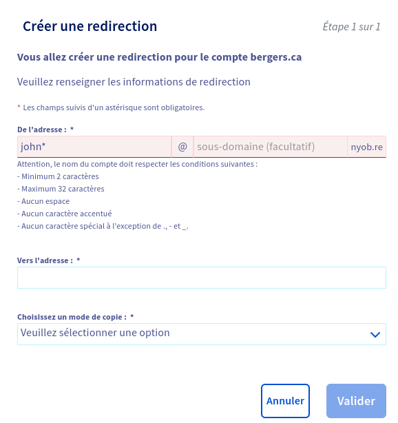

Je viens de migrer mes boîtes perso depuis Gandi (qui a multiplié ses tarifs et c'est devenu complètement déraisonnable). Une fonctionnalité qui manque à l'appel chez OVH c'est l'alias partiel, genre `johnd*@ -> john@`, où tous les mails reçus par `johndupont`, `johndupond` et `johndoe` sont directement aliasés à `john@`. J'utilise `prenom*@ -> prenom@` pour m'éviter d'avoir à gérer des millions d'alias entre leboncoin (`prenom.lbc`), SNCF (`prenom.sncf`), edf, engie, les impôts, OVH…
Là, en l'état je vais très, très certainement perdre des mails et ça ne m'enchante pas du tout.

le catchall n'existe plus chez OVH (même partiel).
Il n'y a pas de solution, sauf à monter votre propre serveur ou aller chez un prestataire qui autorise ça (ils sont de moins en moins nombreux).

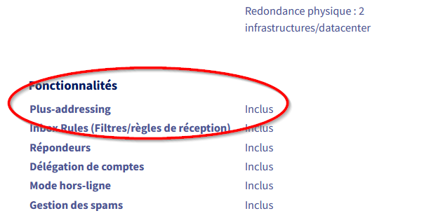

sauf que ça, c'est au catalogue chez Volkswagen contrairement à OVH ou ce n'est pas dans le catalogue (je parle du catch-all).
Quant au "plus-addressing" c'est au catalogue, mais sur une offre supérieure.
