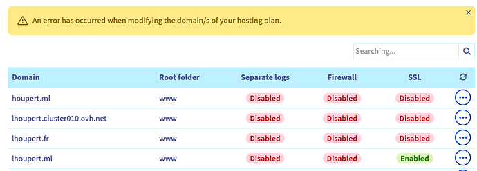

J'essaie d'activer le ssl afin de pouvoir accéder mon site en tapant l'adresse https://www.lhoupert.fr . J'ai trouvé des informations utiles ici: https://community.ovhcloud.com/t/36246
Toutefois lorsque j'essaie d'activer le ssl dans mon espace ovh j'ai ce message d'erreur: `"An error has occurred when modifying the domain/s of your hosting plan."`
J'ai réussi à activer le ssl sur le donaine lhoupert.ml, mais je n'arrive pas à le faire sur le domaine lhoupert.fr… Des idées?
Toutefois lorsque j'essaie d'activer le ssl dans mon espace ovh j'ai ce message d'erreur: "An error has occurred when modifying the domain/s of your hosting plan."
Re-bonjour,
C'est normal, le site .FR est déjà avec SSL activé (et il n'est pas hébergé chez OVH).

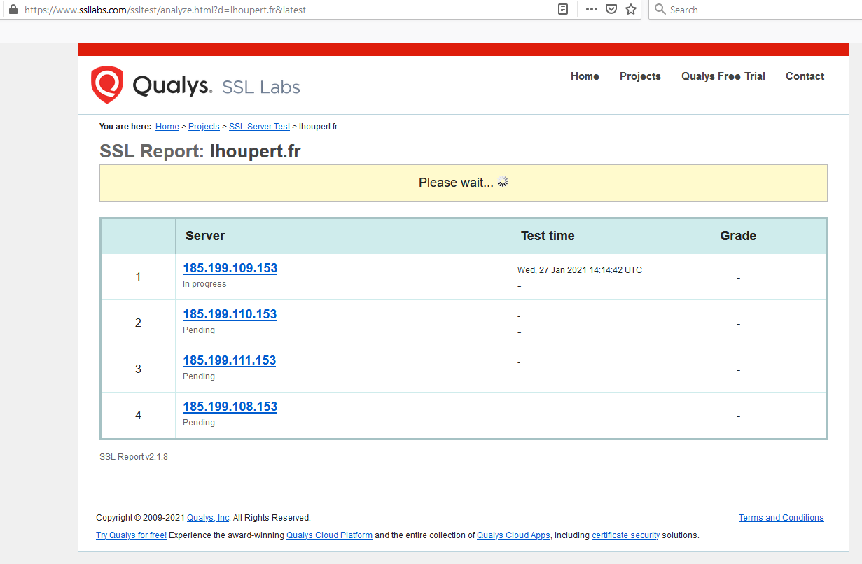

Je lance une analyse:
[edit: 4x fail, à mon avis github a bloqué qualys]

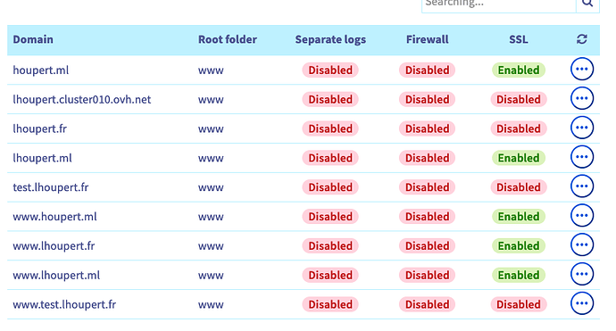

alors:
le www sur OVH
le non-www chez Github.
Dans la zone DNS on remet l'IP 213.186.33.19 de votre hébergement sur www (via un enregistrement A et après avoir effacé le CNAME correspondant ,
dans multisite on dirige www.lhoupert.fr vers le répertoire racine www
dans le .htaccess, ça retrouve tout son sens de faire des conditions de redirections depuis www.lhoupert.fr
une demande de SSL devrait fonctionner.

En effet la demande de SSL sur www.lhoupert.fr a l'air de fonctionner je suis en attente de la regeneration du certificat SSL
J'ai un certificat SSL sur www.lhoupert.fr mais je n'ai toujours l'avertissement de sécurité quand j'essaie d'acceder https://www.lhoupert.fr.

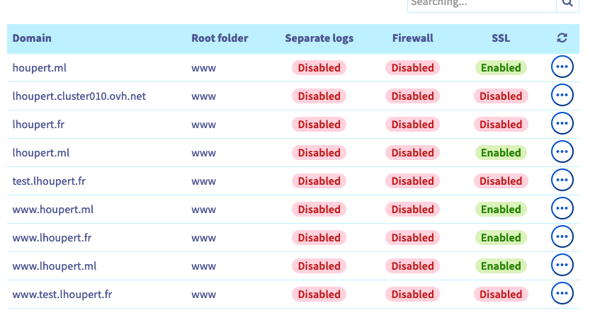

J'avais cru comprendre que une fois le "enabled" dans mon interface de gestion ovh activé c'était bon
Sinon j'ai essayé sans le `^` mais ca ne marche pas.
Après avoir laisser tout ca reposer un petit peu, je viens de réessayer et ca marche maintenant.
