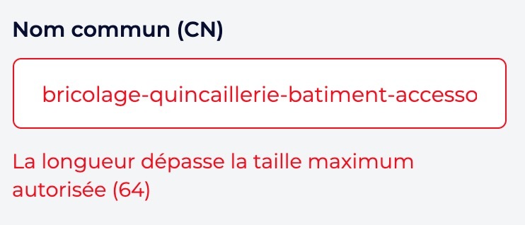

Vous me direz sans doute que je n'ai qu'à activer le SSL sur ce sous domaine pour corriger le problème, sauf que non : cette ancien URL est beaucoup trop grande, et c'est tout simplement interdit d'activer le SSL sur une URL si grande.

Hello, j'ai enfin pu essayer sur Gandi et… exactement la même limite :frowning:
Ça m'aura au moins donné l'occasion d'essayer Gandi dont l'interface semble environ 20 fois plus claire et légère que celle d'OVH, je suis agréablement surpris. Et avec un peu de chance, peut-être même que leur support répond en moins d'une semaine, ça serait un bon avantage aussi :sweat_smile:
