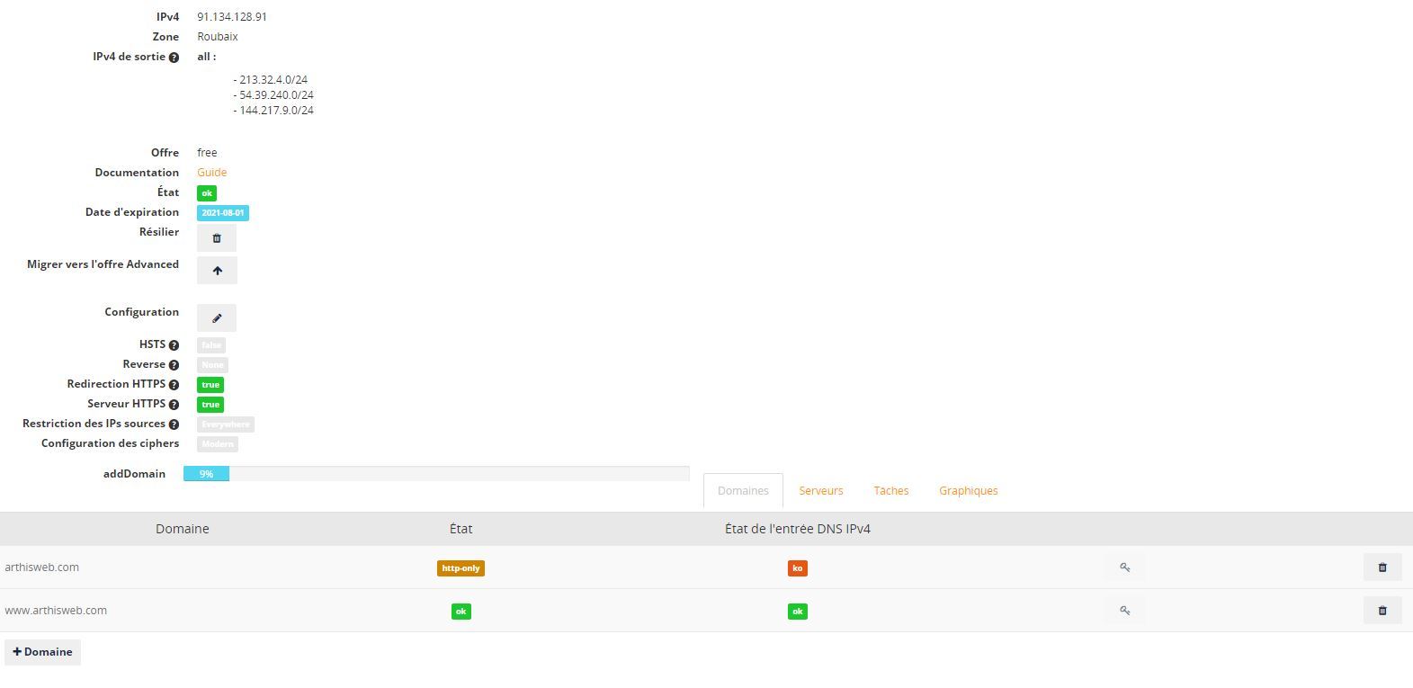

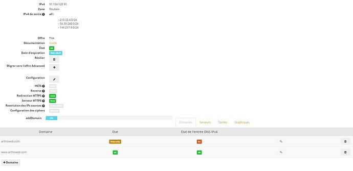

Pour plus de détails:
J'ai tenté dans mon espace Sunrise de rajouter arthisweb.com (en plus de www.arthisweb.com):
J'ai aussi été dans mon Web Cloud dans ma zone DNS et j'ai pointé "arthisweb.com" et "www.arthisweb.com" sur la même cible "91.134.128.91"
Et ensuite je suis allée dans redirection et j'ai pointé "arthisweb.com" et "www.arthisweb.com" sur la même cible "91.134.128.91" également.
Malgré tout, je reçois un mail d'OVH par la suite (quelque jours après):
"Annulation de la configuration du domaine arthisweb.com sur votre service SSL Gateway OVH" => "Notre système a détecté que le domaine arthisweb.com
n'a pas été mis à jour pour pointer vers votre SSL
Gateway. Cette configuration est indispensable pour
que nous puissions générer votre certificat SSL."
Depuis, rien n'a changé, j'ai toujours le même problème "Votre connexion n'est pas privée" et dans sunrise la ligne "arthisweb.com http-only ko" a disparu.

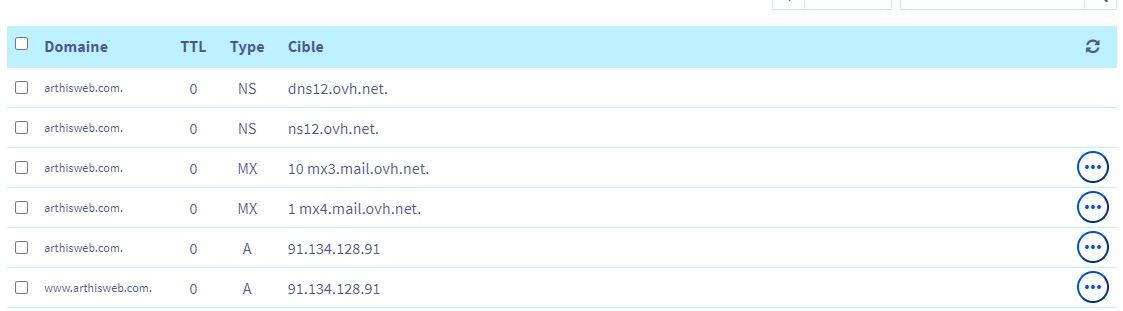

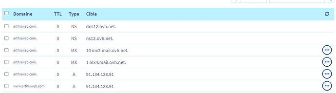

Voyez votre zone DNS.
Pourquoi 51.210.43.20 dans un cas et 91.134.128.91 dans l'autre cas ?
Ah de fait! Je vous avoue que je ne sais plus trop pourquoi j'en suis arrivée là. Il fallait que je fasse une redirection il y a un bout de temps de 51.210.43.20 à 91.134.128.91 mais la vraie raison je ne suis plus certaine. J'apprend comme je peux dans toutes ces configurations (nouvelles pour moi).

vous avez bien corrigé l'enregistrement A et le certificat est bien servi par le Gateway
