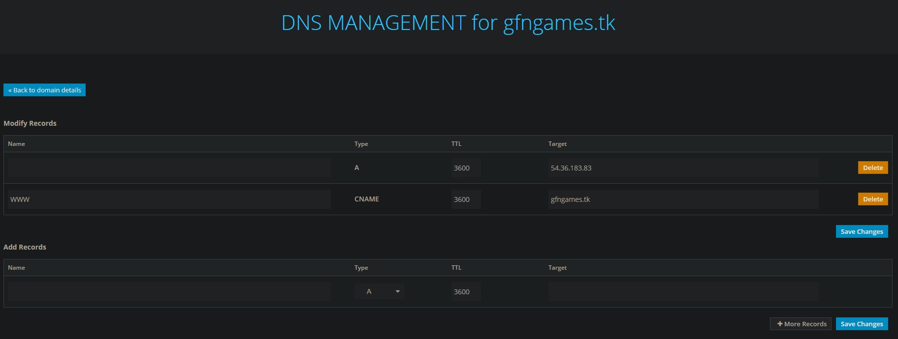

Du coup, j'ai recommencé tout à zéro c'est à dire à faire fonctionne Apache comme proxy pour NodeJS, sauf que quand j'accède à www.gfngames.tk ça marche mais quand j'essaye sans www ça marche pas
Le nom de domaine je l'ai pris chez freenom en attendant que le site fonctionne bien pour prendre un nom de domaine chez OVH
ma configuration actuelle est celle-ci
