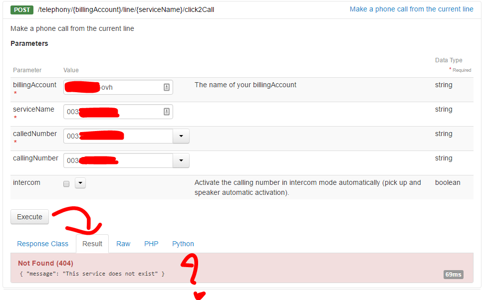

J'ai un problème avec un appel dans l'API avec ClickToCall,
j'obtiens Not Found (404) { "message": "This service does not exist" }
Ce problème apparaît dans l'interface OVH quand je fait un test mais aussi dans mon code.
J'exclu mon code du problème car j'ai la même chose dans l'interface web d'OVH pour tester.
Quelqu'un peut-t-il tester ? ou bien le service est en panne ?
Pour reproduire le problème:
Se connecter sur cette page et vous donner l'accès avec les token:
https://api.ovh.com/console/#/telephony/{billingAccount}/line/{serviceName}/click2Call#POST
Les paramètres sont les suivants (et décrit ici): https://www.ovhtelecom.fr/telephonie/services_inclus/click2call.xml
billingAccount: le nic-handle OVH
serviceName: La ligne depuis laquelle l’appel sera passé (N° de ligne OVH)
calledNumber: Le numéro à appeler (celui de votre prospect par exemple)
callingNumber: Le numéro sur lequel vous souhaitez recevoir cette mise en relation.
intercom: Je n'ai pas coché la case.
Voilà le résultat:

Bonjour.
En effet, le billingaccount et le Nichandle sont deux choses totalement différentes, le billingaccount est le compte de facturation de téléphonie de votre compte ( C'est à dire, sur votre espace client, le groupe quand vous êtes sur l'onglet "Groupe" du V4)
Par défaut, celui-ci va être sous la forme " Nichandle-1" si un seul groupe existe, par contre si vous créez un second groupe, il sera sous la forme "Nichandle-2".
Vous pouvez posséder autant de groupe que vous le souhaitez, ces groupes permettent de classer les lignes selon la société ou le centre qui les exploite (si plusieurs lieux géographiques par exemple).
