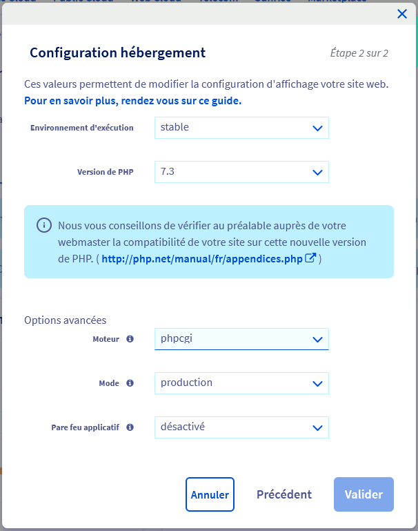

oui, ne lancez surtout pas de restauration ou autre opération de ce genre, ça ne fait que cumuler vos problèmes.
Pouvez-vous par contre essayer en changeant depuis votre espace client:
changer les paramètres de PHP
essayez un peu toutes les options -
* passer de production à développement
* surtout ne pas utiliser legacy sans raison
* changer php par phpcgi ou le contraire
* changer de version stable vers stable64 et php 7.3 ou 7.4

Je vais essayer ce que vous me dites là
Merci bcp
