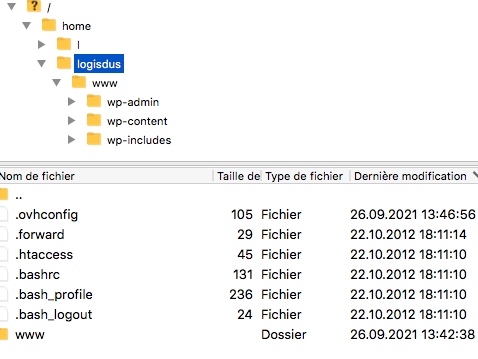

j'ai une arborescence étrange qui s'est crée et que je n'arrive pas à supprimer sur filezilla
je vous laisse voir la photo jointe.
savez vous d'où cela provient? comment supprimer? quel est le risque?
(le www se trouve sans le dossier logisdus)

Hébergement mutualisé OVH ?
Filezilla configuré en SFTP ?
c'est normale et il n'y a rien à supprimer, c'est parce que vous vous connecter en SFTP.
Non ce n'est pas normal.
Il y a une arborescence de trop.
merci, en effet filezilla est configuré en SFTP, quel est l'intérêt? ou l'inconvénient.
oui hébergement ovh , je souhaite tout supprimer pour réinstaller wordpress proprement.
Je vous répondrai d'ici une heure.
Si c'est normal. C'est un bricolage d'OVH, qui n'est probablement pas identique sur tous les clusters.
si si c'est normale, un employé OVH l'avais confirmé dans un autre post.
c'est dû au chroot du serveur SFTP.

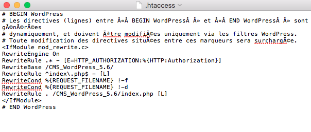

la connexion a la bdd via php my admin fonctionne
.htaccess me semble bon aussi
Il doit donc y avoir une erreur dans le fichier /www/wp-config.php.
Avez-vous bien suivi mon guide ?
