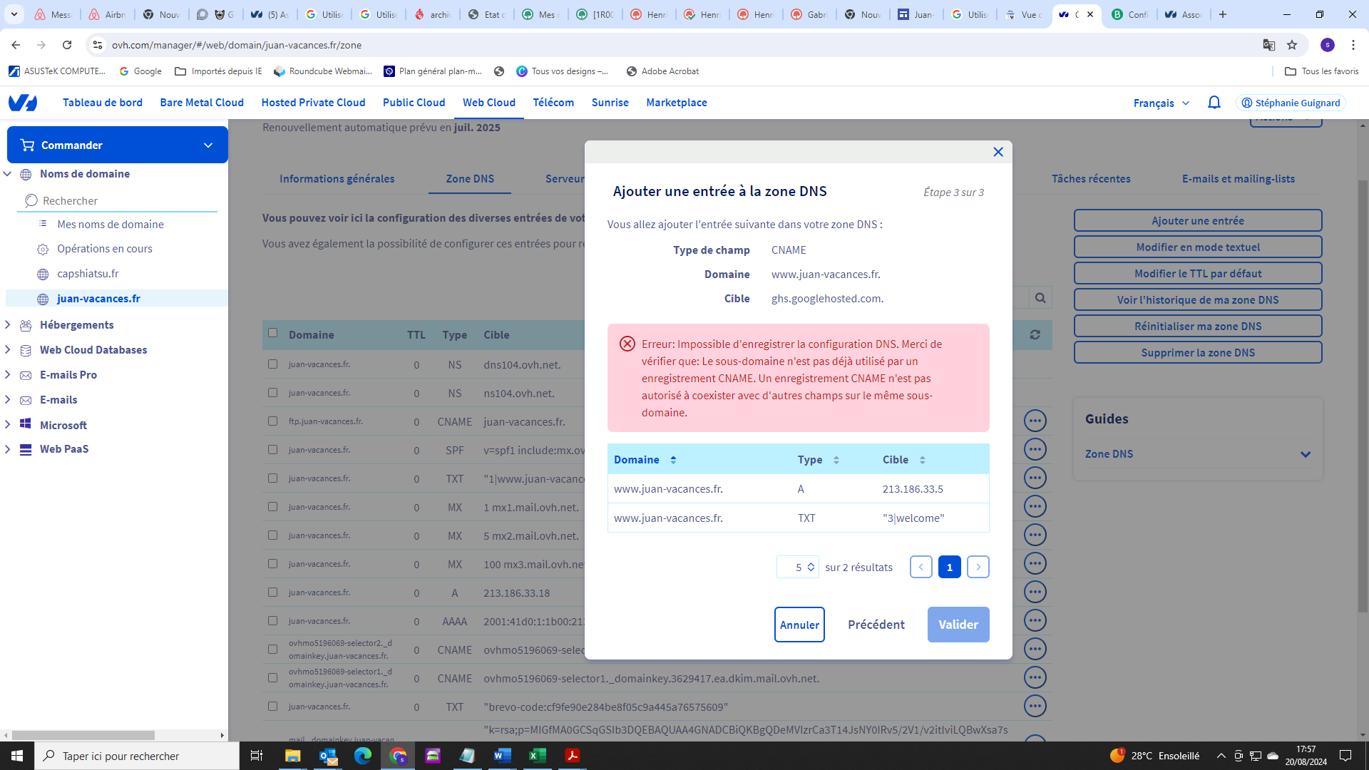

Voici donc ce que je fais sur mon compte OVH :
Zone DNS -> Ajouter une entrée
Je sélectionne le pointage CNAME puis je rentre www dans sous domaine et ghs.googlehosted.com. dans la cible.
Impossible d'aller plus loin car une erreur s'affiche…
Quelqu'un peut-il m'aider ? je suis complètement perdu, cela fait 3 jours que j'essaie en vain et que je ne trouve pas comment résoudre mon problème malgré tutos youtube et guide OVH

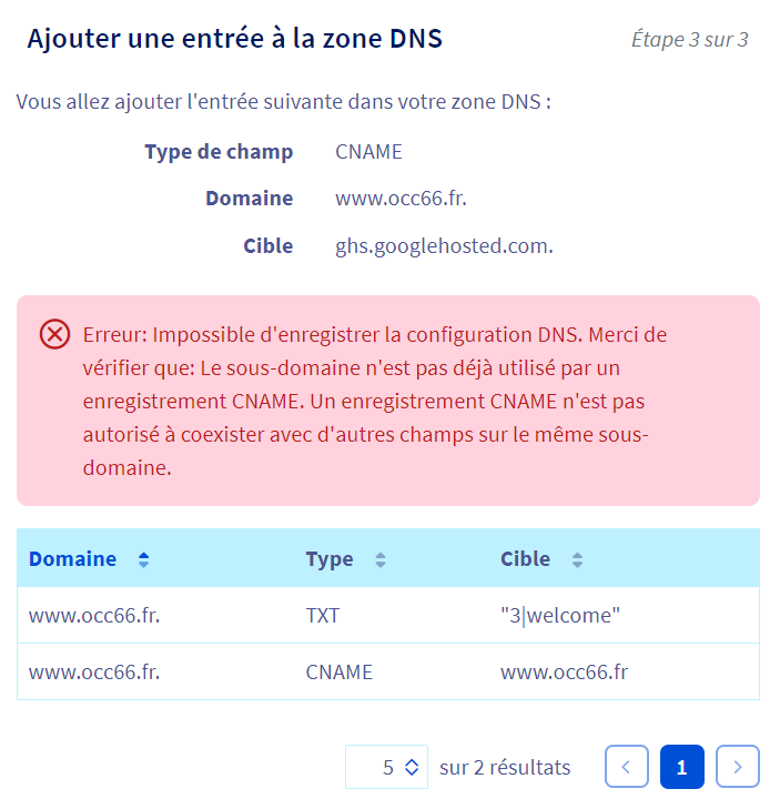

comme le message le laisse supposer, vous devez supprimer les enregistrements en question dans votre zone DNS, et qui empêchent la création du CNAME demandé par Google.
Merci, je dois donc supprimer les deux lignes que le message m'affiche ?
www.occ66.fr TXT "3|welcome"
www.occ66.fr. CNAME www.occ66.fr
J'attends votre confirmation avant de le faire, trop peur de faire un truc irréparable
Mais oui.
ça marche enfin ! Merci infiniment ! !

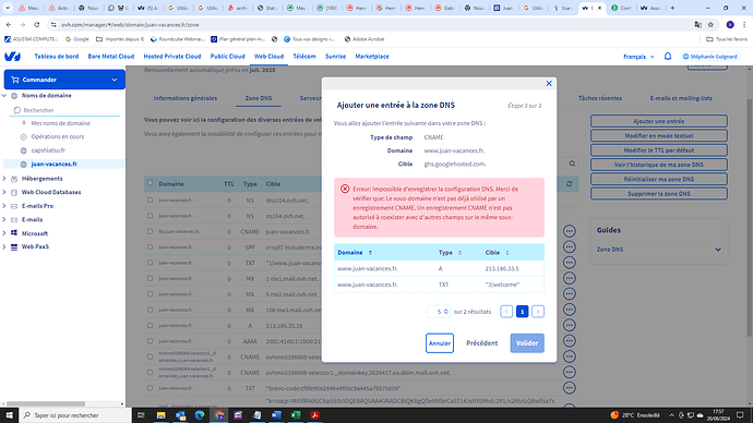

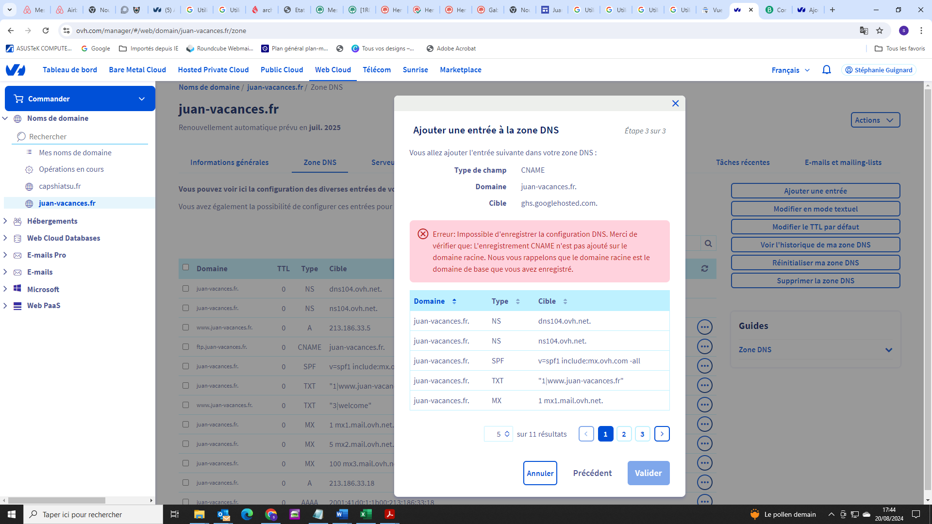

alors moi aussi deux lignes sont apparues, je les ai supprimées mais le message apparait toujours …
Je suis un peu perdue j'avoue …
https://community.ovh.com/uploads/default/optimized/3X/5/d/5d7a0f23e2401aaef5acf4ee6fc494b2f50ea5c5_1_690x388.png
sur cette capture le message dit explicitement que le CNAME est interdit sur la racine => ce que vous essayez de faire est techniquement impossible.
" target=« _blank » rel=« noopener noreferrer »>https://community.ovh.com/uploads/default/original/3X/8/9/89f9b71f20c78b91d04cedf039aded668cd86c32.png[/img]
ici il faut supprimer les 2 lignes indiqués par le message d'erreur.
