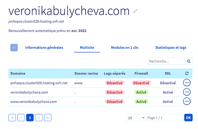

Bonjour Gaston. Merci de me venir en aide. J'ai survolé la page en lien mais j'ai pas trouvé la solution à mon probleme. voici capture d'écran de multisite après avoir associé le site à nom de domaine :
Bonjour @veronikabulycheva.com
C'est très simple, dans ton multisite mets partout www comme dossier racine.
merci. j'ai fais ! Avec succès, dit le site. Faut il attendre avant que la redirection marche?

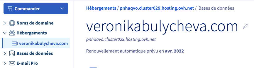

Dans quel dossier as-tu installé ton nouveau site (chemin complet) ?

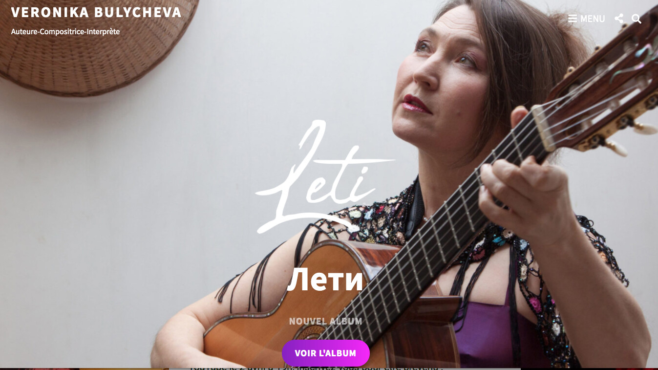

De mon coté :

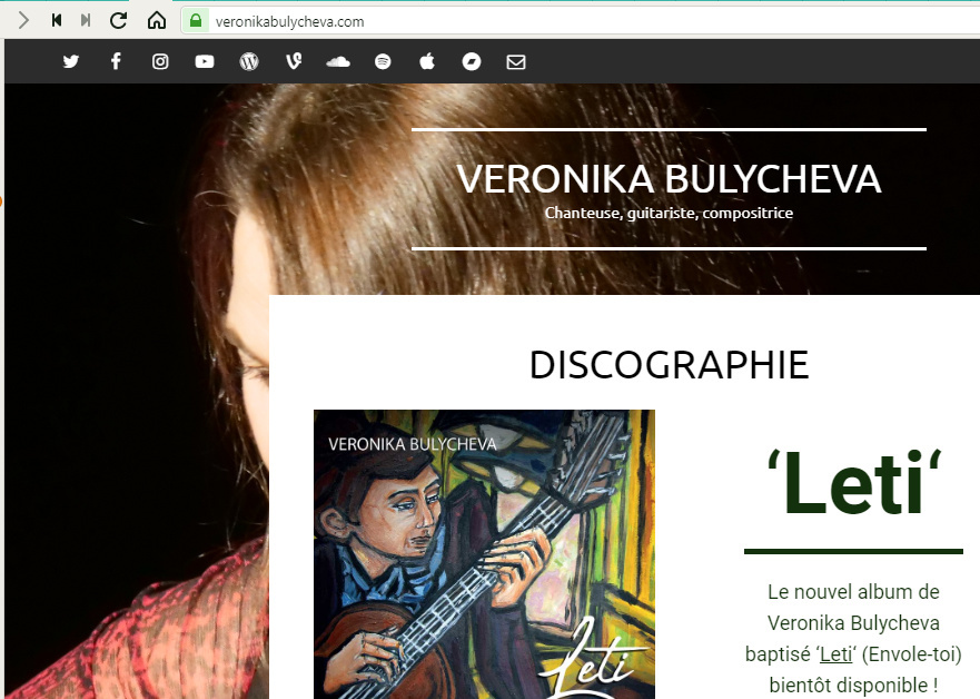

Justement, ta capture est de l'ancien site, il se trouve sur wordpress le nouveau est sur ovh. J'ai acheté le module en 1 clic, tout a été fait automatiquement. Ou est ce je peux voir le chemin d'isntalation?
veronikabulycheva.com pointe chez wordpress, donc déjà avant de vérifier la partie OVH iil faut faire pointer le domaine vers OVH, sinon cela ne sert à rien.

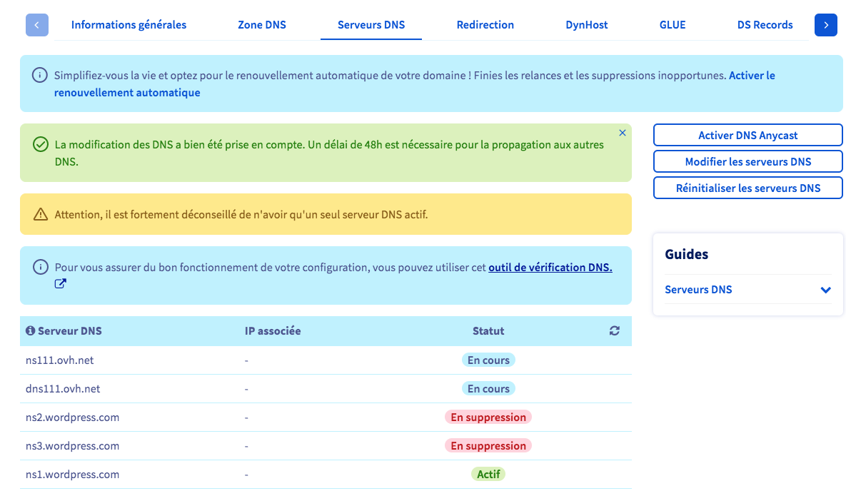

Dans l'espace client OVH, dans la rubrique Domaines > Serveurs DNS (donc: pas zone DNS)
changez les 3 serveurs ns1/2/3.wordpress.com
par les 2 serveurs dns111.ovh.net
Ensuite il faudra attendre 24 heures de temps de réplication.

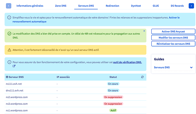

Merci Frits.! Je l'ai fais. J'attends demain et reviens vers vous si probleme. Voici capture d'écran après l'avoir modifié :
Peut être il faut enlever le 3eme? (ns1.wordpress.com)
ns1.wordpress.com
oui .
