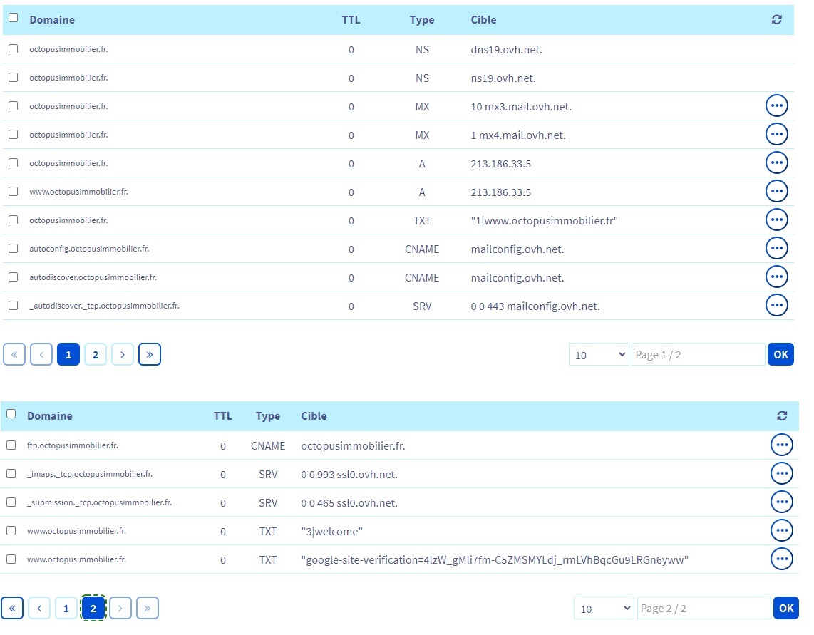

Bonjour, je poursuis cette discussion car je ne suis toujours pas parvenu à faire valider mon nom de domaine par Google pour un petit site que je crée via Google.sites !
J'ai juste ajouté une entrée TXT, mais Google me répond "Impossible de trouver le jeton de validation dans les enregistrements TXT de votre domaine".

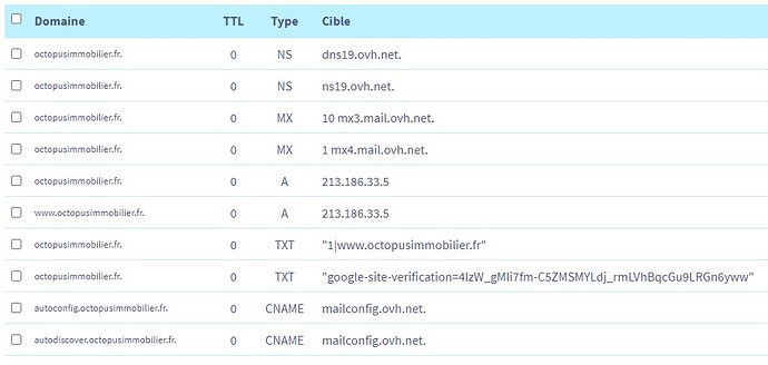

Je joins une copie d'écran de la zone DNS de mon site.
merci pour toute aide en vue d'une solution !

Ceci c'est faux, ce n'est certainement pas ce que Google vous a indiqué de mettre:
Votre entrée Google TXT semble correctement formattée a priori.
Pouvez-vous indiquer ce que Google vous a donné comme instruction à ce sujet.
Si cette instruction datait de 23 jours, considérez qu'elle est périmée et n'est plus valable aujourd'hui !
"Ceci c'est faux, ce n'est certainement pas ce que Google vous a indiqué de mettre:" …à ma connaissance Google ne m'a rien indiqué pour ces 2 lignes.

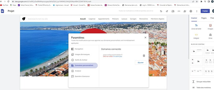

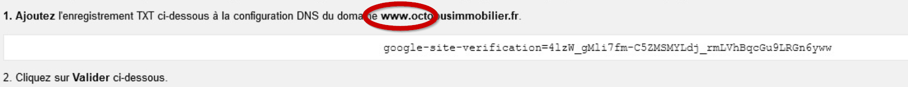

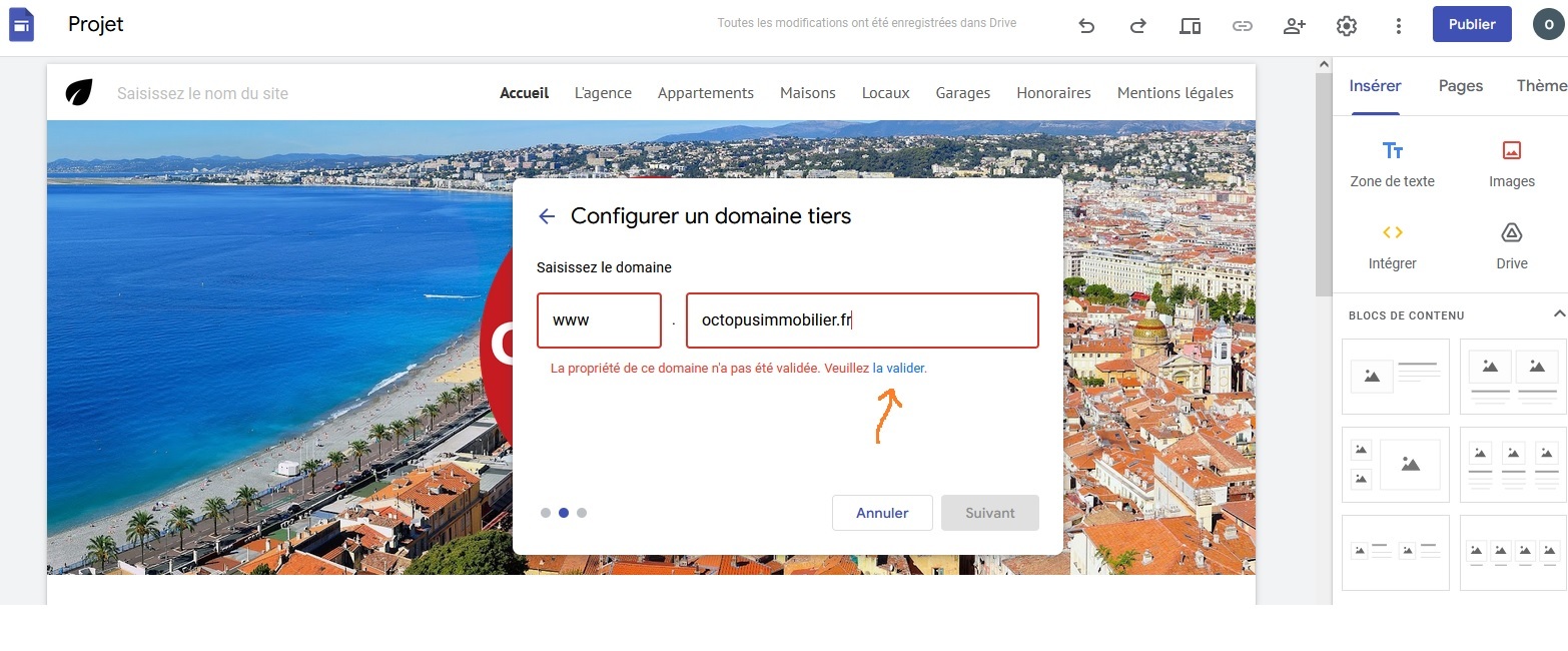

Voici en 2 images la procédure en partant de la page de mon projet de site en ayant cliqué sur "publier" :
- une fenêtre me demande d'insérer le nom de domaine et me demande de valider la propriété du nom
- en cliquant sur "la valider", j'arrive sur une page me demandant d'insérer le fameux enregistrement TXT, ce que j'ai fait dans la zone DNS sur OVH (à plusieurs reprises, avec plusieurs enregistrements, sur plusieurs jours..) …et en cliquant ensuite sur valider sur la page, la page indique "la validation a échoué…" (en haut de la page)
Je pense que le piège est ici:
Créez le même enregistrement TXT mais pour le sous-domaine www

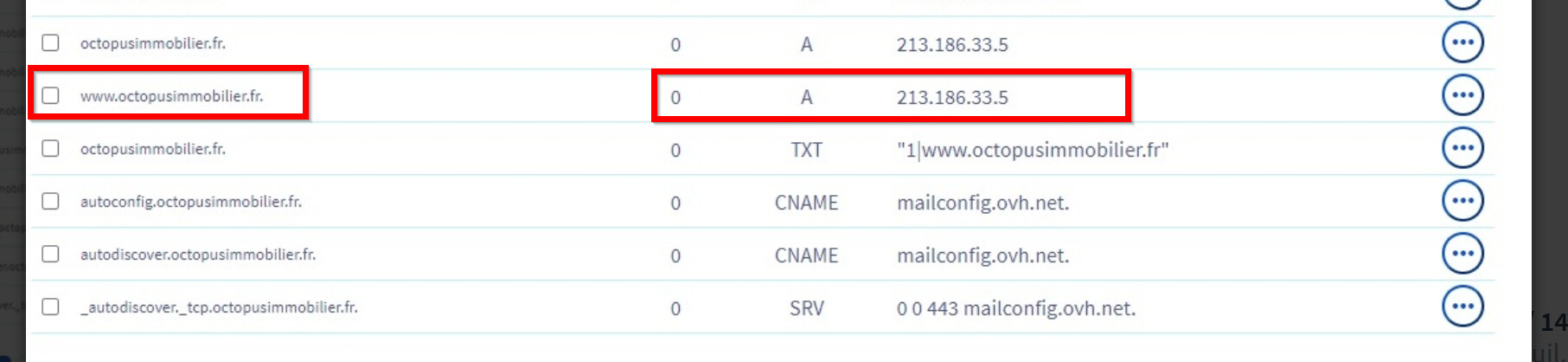

Après il faudra régler l'autre erreur que j'ai mise en évidence, car 213.186.33.5 ça va toujours vous amener sur une page d'OVH bienvenue, et pas sur un site hébergé sur Google.
Bonjour et merci pour votre aide,

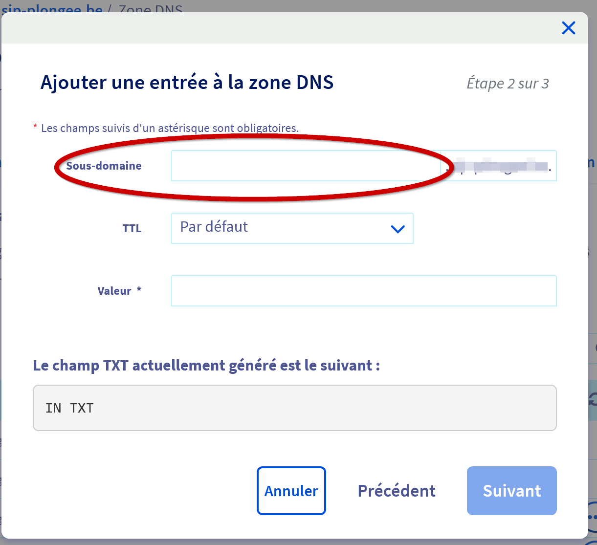

Désolé de mon ignorance, mais pourriez-vous me dire comment procéder exactement ? Comment ajouter une ligne TXT pour le sous-domaine www (quand j'avais ajouté la ligne TXT de google, il ne m'a pas été demandé si ça devait être pour le sous-domaine)
Là encore, mon ignorance est totale (j'essaye d'apprendre et de comprendre petit à petit!) : Jusqu'à maintenant aucune démarche ne concerne cette cible de numéros. Je suppose qu'une fois que la propriété du nom de domaine sera validée, google me demandera de changer ces numéros ?
Ce n'est pas un problème d'ignorance, lisez les guides OVH si nécessaire, et lisez aussi ce qui vous est proposé:

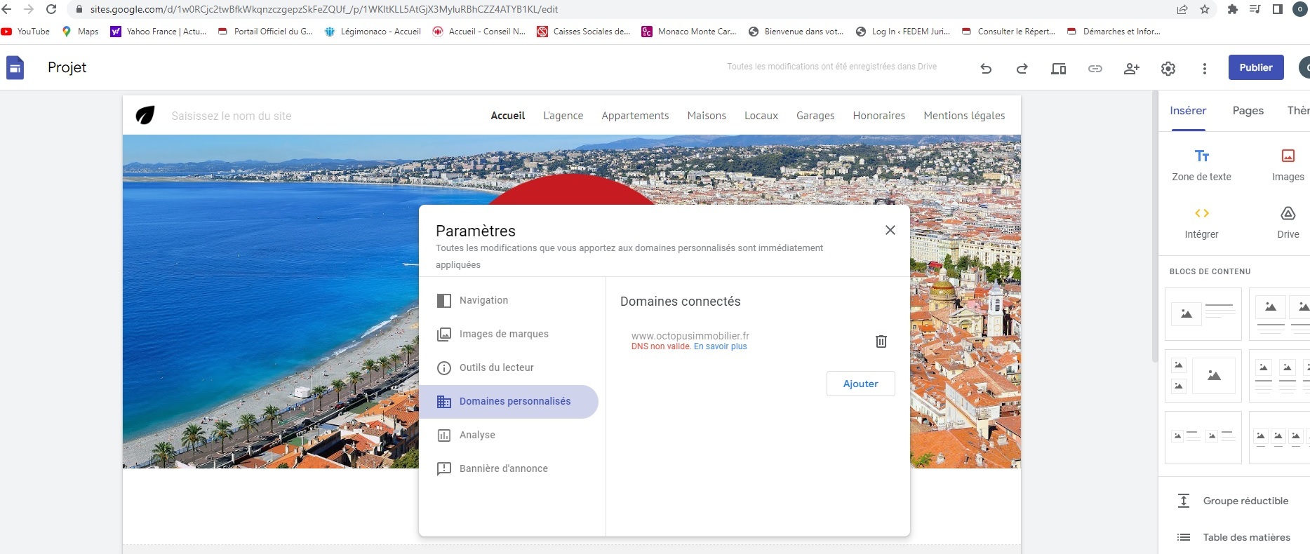

Merci, en ajoutant "www" là où vous entourez en rouge, ça a fonctionné. La validation de propriété s'est faite apparemment. Mais je n'avais pas mis "www" initialement, car j'avais lu qu'il ne fallait pas le mettre…

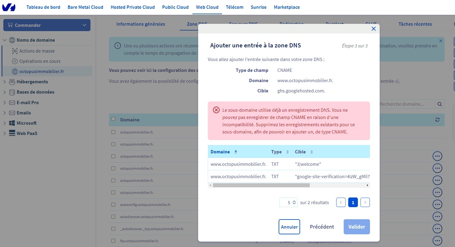

maintenant en poursuivant la procédure, une fenêtre s'ouvre (copie d'écran ci-après) m'indiquant…"DNS non valide" et en me suggérant un lien "en savoir plus" que j'ai suivi, mais dont les explications ne collent pas à ma situation. Apparemment il faudrait créer une entrée CNAME avec la cible "ghs.googlehosted.com." , ce que j'ai essayé, mais impossible. OVH m'indique :"Le sous-domaine utilise déjà un enregistrement DNS. Vous ne pouvez pas enregistrer de champ CNAME en raison d'une incompatibilité. Supprimez les enregistrements existants pour ce sous-domaine, afin de pouvoir en ajouter un, de type CNAME."
Auriez-vous une idée de solution ?
Savez-vous comment je peux régler cette erreur ?

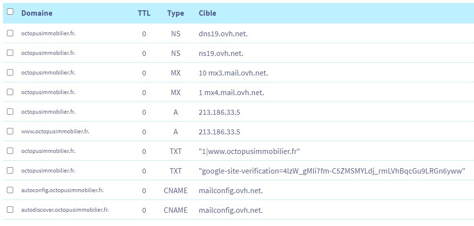

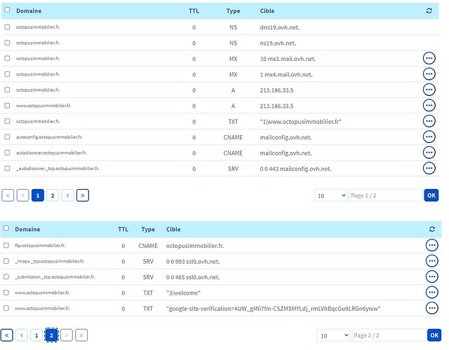

Je joins également copie d'écran de ma zone DNS

Vous devez supprimer ceci:
et puis vous pourrez créer le CNAME que Google vous réclame.
L'enregistrement CNAME et l'enregistrement A pour le même sous-domaine ne peuvent pas exister en même temps.
Le message d'erreur était correct.

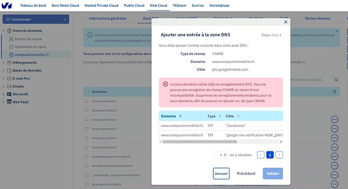

J'ai bien supprimé la ligne "A" que vous évoquez. J'ai ensuite voulu créer une entrée CNAME "ghs.googlehosted.com." et ça m'indique le même message d'erreur mais j'ai l'impression que ça a à voir avec les entrées TXT (voir copie d'écran)
Qu'en pensez-vous?
Vous avez mille fois raison.
C'est bien la première fois que je vois Google demander de valider un sous-domaine plutôt que le domaine principal, avec son fameux google-site-verification
Et effectivement un CNAME est en conflit avec TXT
Quand Google vous a demandé votre domaine, auriez-vous indiqué un sous-domaine à ce moment-là ?
Maintenant que vous avez validé votre domaine avec Google, pouvez-vous supprimer ce Google Validation ?

En fait la faute n'est pas chez OVH.
Le protocole DNS interdit d'avoir et même temps pour le même sous-domaine : un CNAME et un de ces enregistrements: A, TXT, AAAA.
C'est Google qui vous demande en même temps un CNAME et un TXT. Contactez leur support.

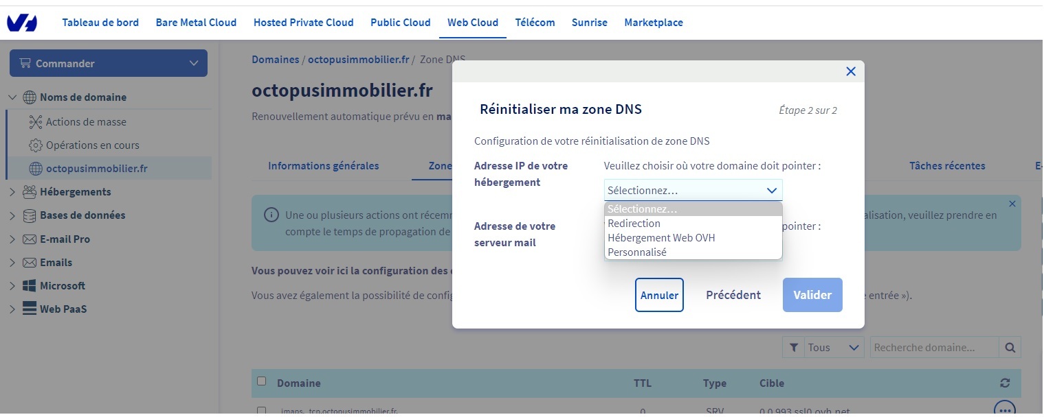

J'ai voulu reprendre à zéro et donc réinitialiser ma zone DNS…et évidemment, problème là aussi, que je me permets de vous soumettre, bien que ce ne soit plus lié à mon sujet d'origine :
pour réinitialiser ovh me demande de saisir deux choses (cf PJ) :
1) "adresse IP de votre hebergement" avec 3 choix (redirection, hebergement web ovh ou personnalisé) > personnalisé ? (car les 2 autres choix ne sont finalement pas sélectionnables…) > ça me demande "indiquez un champ A : " …je suis perdu!
2) "adresse de votre serveur mail" avec 3 choix aussi (redirection, serveur email ovh ou personnalisé) > personnalisé ? > ça me demande "Indiquez un champ MX et sa priorité : "…je suis perdu!
