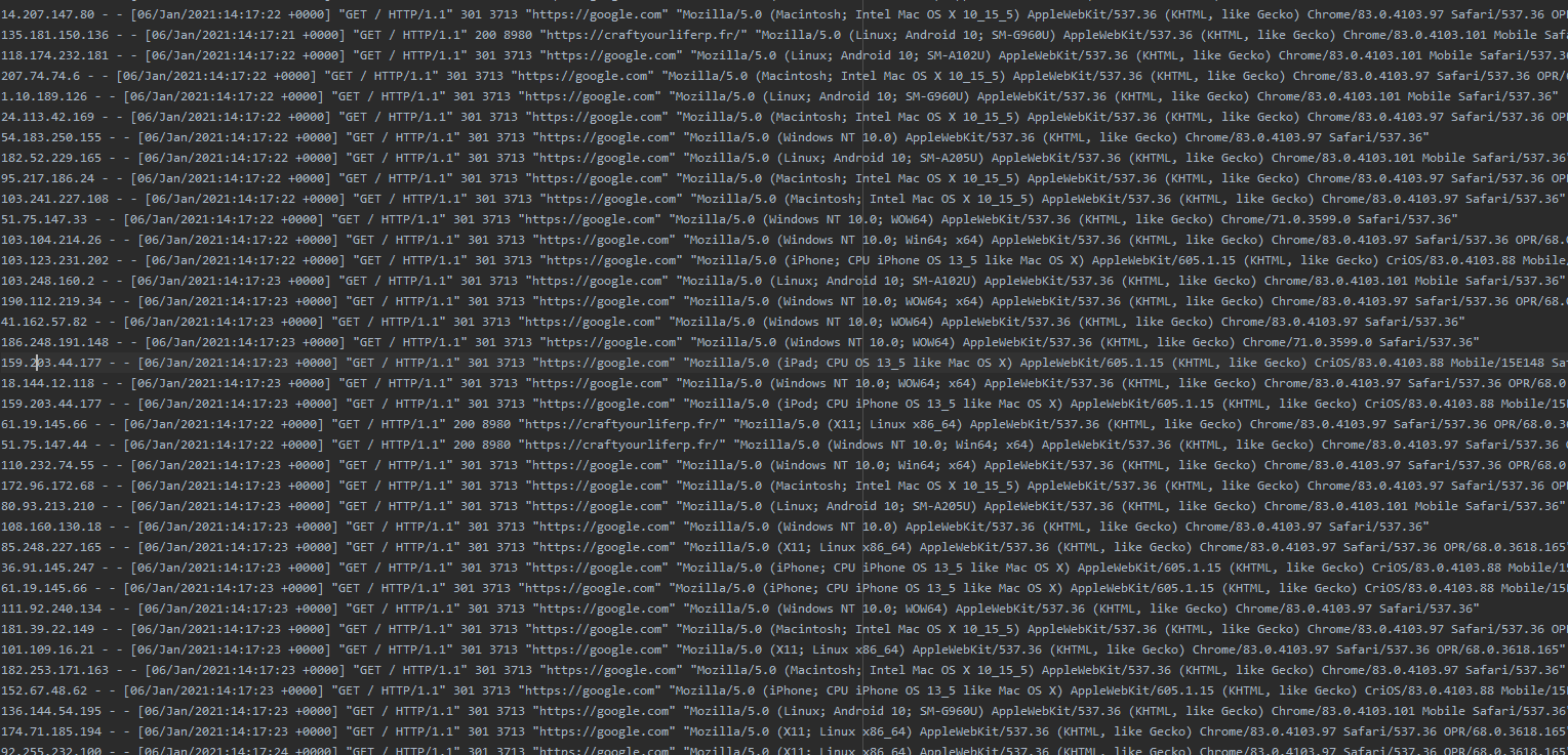

Je viens vous partager ma déception au regard d'une attaque qui subsiste depuis hier sur mon vps. L'assaillant à l'air plutôt bien préparé puisque le redémarrage de la machine, la configuration du firewall d'ovh, iptables n'y font rien. Il aurait visiblement créé un script automatique qui reprend l'attaque automatiquement. J'ai tout essayé et après 10 heures de recherche acharné, aujourd'hui je suis dans l'épuisement et dans l'attente d'obtenir de l'aide qui va me sortir de ce pétrin.
Voici un screen issu des logs qui résume brièvement l'attaque

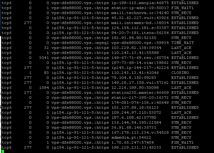

Un autre screen issu de telnet
J'ai essayé divers moyens mais sans succès, rien n'arrête ce petit malin qui à l'air de prendre plaisir à faire perdre du temps.
