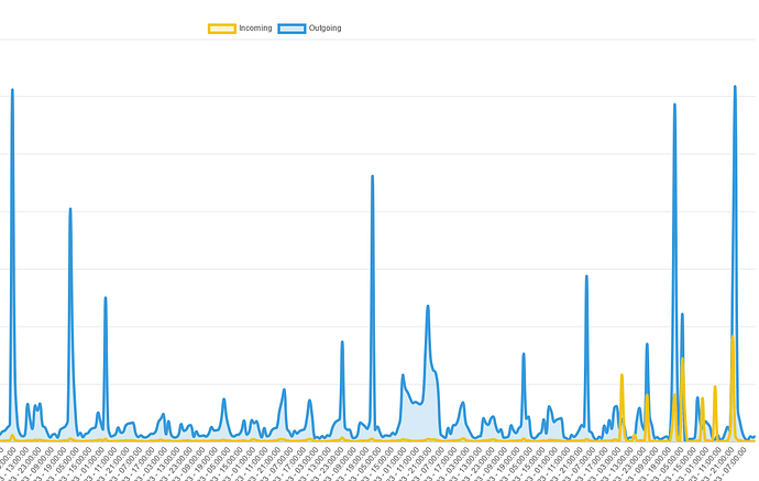

J'héberge sur mon VPS, un site internet qui se fait beaucoup attaquer, je reçois des mails d'OVH qui me dit que le traffic a bien été aspiré, cependant mon site web reste inaccessible pendant ce temps (j'imagine que l'attaque passe à travers?)
Vous trouverez en pj un screen du trafic les 30 derniers jours, on peut apercevoir des gros pics
Qu'est ce que vous pourriez me recommander comme solutions ? je ne sais pas si certains ont pu rencontrer des cas similaires mais voilà, merci d'avance
Passage sur cloudflare, niveau de sécurité haut, protection contre les bots active.
il faudrait voir dans les logs serveur à quoi ressemble l'attaque.
Ajouter crowdsec avec le bouncer cloudflare, mais aussi essayer d'identifier le pattern des attaques pour bloquer ça sur cloudflare via des rules (si les attaques sont tjrs les mêmes).
Voir imposer un rate limit (tjrs via cloudflare).
il faut regarder lors de l'attaque ce qui se passe, mais il y a de forte chance que cela met à plat les ressources du serveur (surtout que ce mémoire il a 1vCPU&2Go de RAM), donc si l'attaquant le sait ou l'a deviné il va faire une attaque qui vise le L7 et ça l'anti-ddos de OVH est pas trop optimisé pour.
P.S. un graph sans les échelle ne dit pas grand chose.
