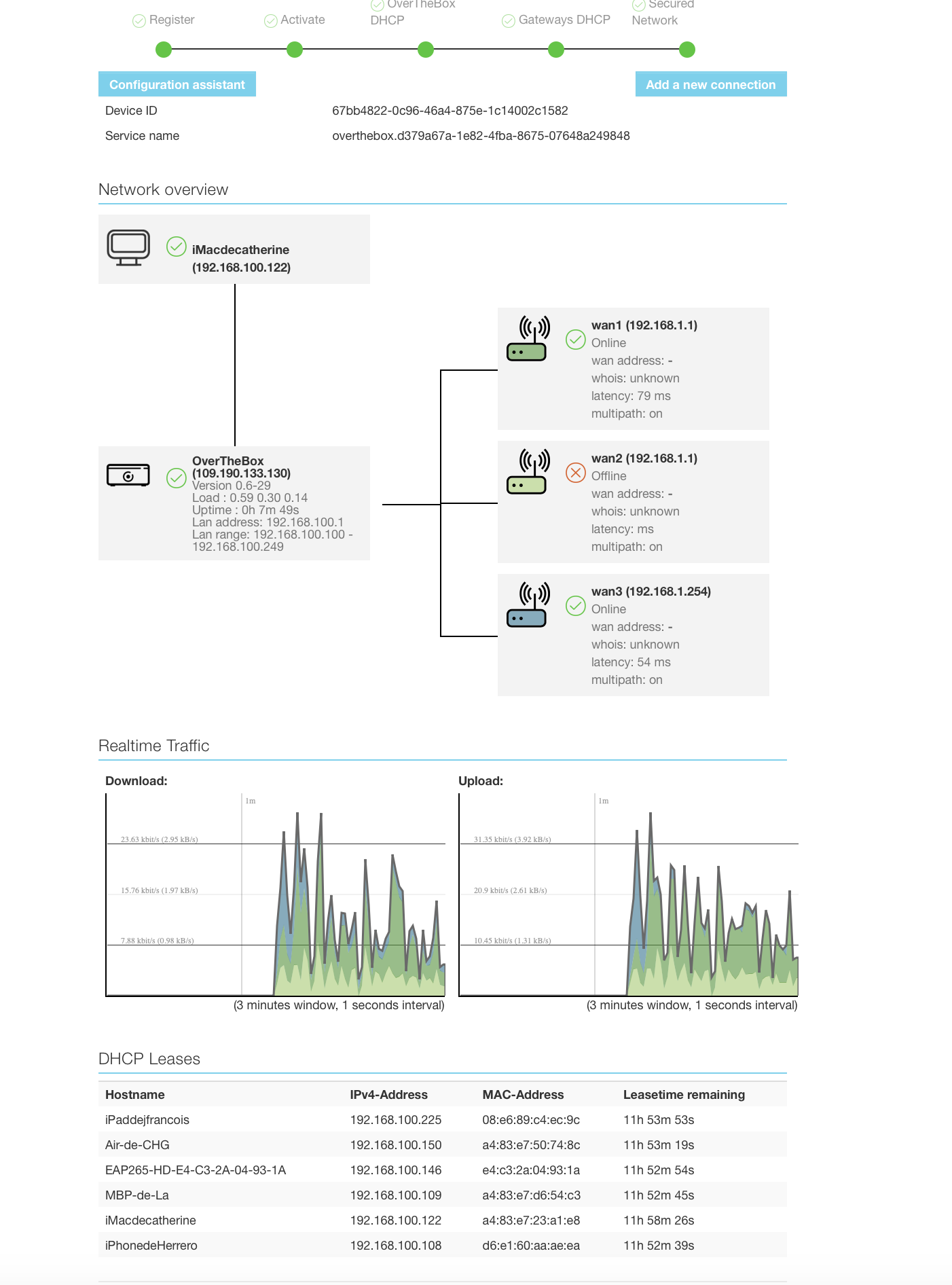

Voici ce que me donne le board
Pourtant, je ne peux toujours pas accéder à internet avec l'OTB…

déjà les 3 box sont sur la même plage d'IP, en plus 2 de tes box ont la même IP (192.168.1.1)

https://docs.ovh.com/fr/overthebox/intel-itv1-desactiver-dhcp-modem/
Cette doc détaille un peu la marche a suivre pour désactiver le DHCP sur la plupart des box des différents opérateur. Dans votre cas, vous devez aller sur la même page et changer le champs nommé "adresse IP de la livebox" ou "adresse IP du routeur".
Dans votre cas, il faut remplacer 192.168.1.x en 192.168.3.x par exemple une fois modifié je vous conseille de redémarrer la box puis l'otb.
