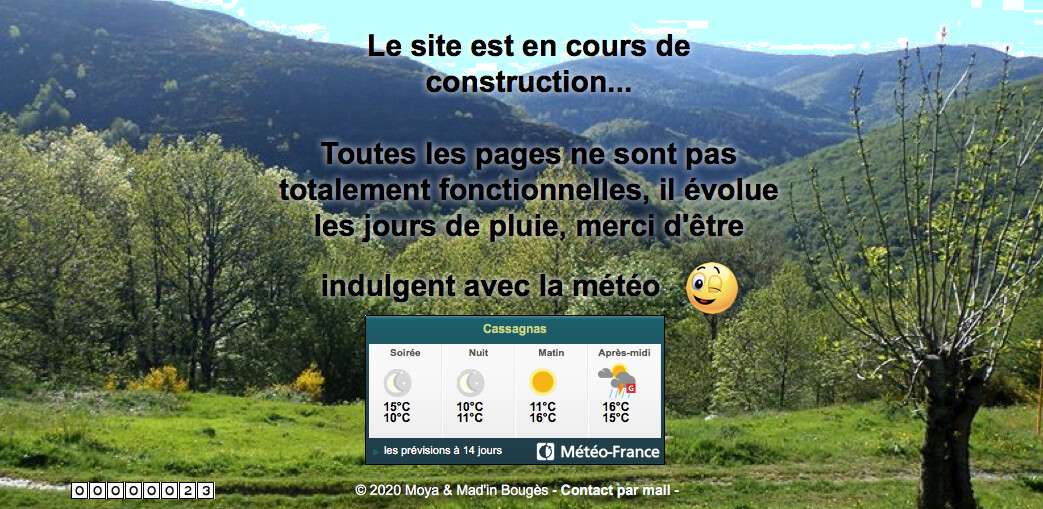

Bonjour, je fait mon site avec Adobe Muse et sur le logiciel presque tout fonctionne … sauf que une fois en ligne les scripts php et java ne fonctionnent pas, mon site https://www.mad-in-bouges.com (par exemple j'ai mis un windget météo en bas de page, en local il fonctionne, en ligne nada !), si vous pouviez me renseigner ça serais sympas :slight_smile: Merci d'avance

oui, j'ai pas reussi a mettre tout ce qu'il y avais dans la console de firefox, mais pourquoi en local ça fonctionne, je vois bien la météo et tout mais une fois en ligne sur ovh ça fonctionne plus ?

pouvez vous changer l'adresse de connexion aux services http://www.meteofrance.com/… et mettre https://www.meteofrance.com/… . Par défaut, les navigateurs récents bloquent les contenus délivrés en HTTP si le site est en HTTPS
Voilà qui est fait, https pour le site météo france, toujours pas d'affichage, et ce message dans la console de FireFox "Échec du chargement pour l’élément

ça fonctionne 'à peut prêt', disons une fois sur 5, mon soucis reste le même pour les scripts php, j'essaye de mettre un script, il m'affiche le code mais pas la page, bizarre …
