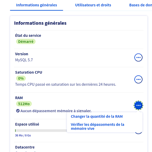

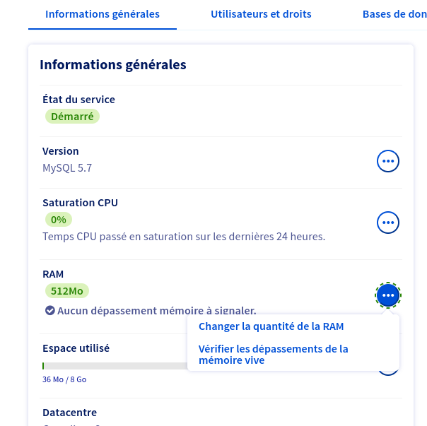

Bonjour @fc3f96b07281914c681b,
* Si tu souhaites augmenter la RAM de ta cloudDB cela se passe dans le manager en sélectionnant ton instance, dans l'onglet informations générales.
Il te suffit de cliquer sur "Changer la quantité de la RAM" sur le menu qui apparaît en cliquant sur les 3 points en face des informations concernant la RAM de ton instance. puis de suivre les étapes.
* L'espace disque alloué est proportionnel à la quantité de RAM choisie. Il est de 16x la quantité de RAM, soit:
* 8Go de disque pour une instance de 512Mo de RAM.
* 16Go de disque pour une instance de 1Go de RAM.
* 32Go de disque pour une instance de 2Go de RAM.
* 64Go de disque pour une instance de 4Go de RAM.
Par conséquent, si tu souhaites augmenter l'espace disque de ta cloudDB, il te faudra passer par une augmentation de la RAM de celle-ci.

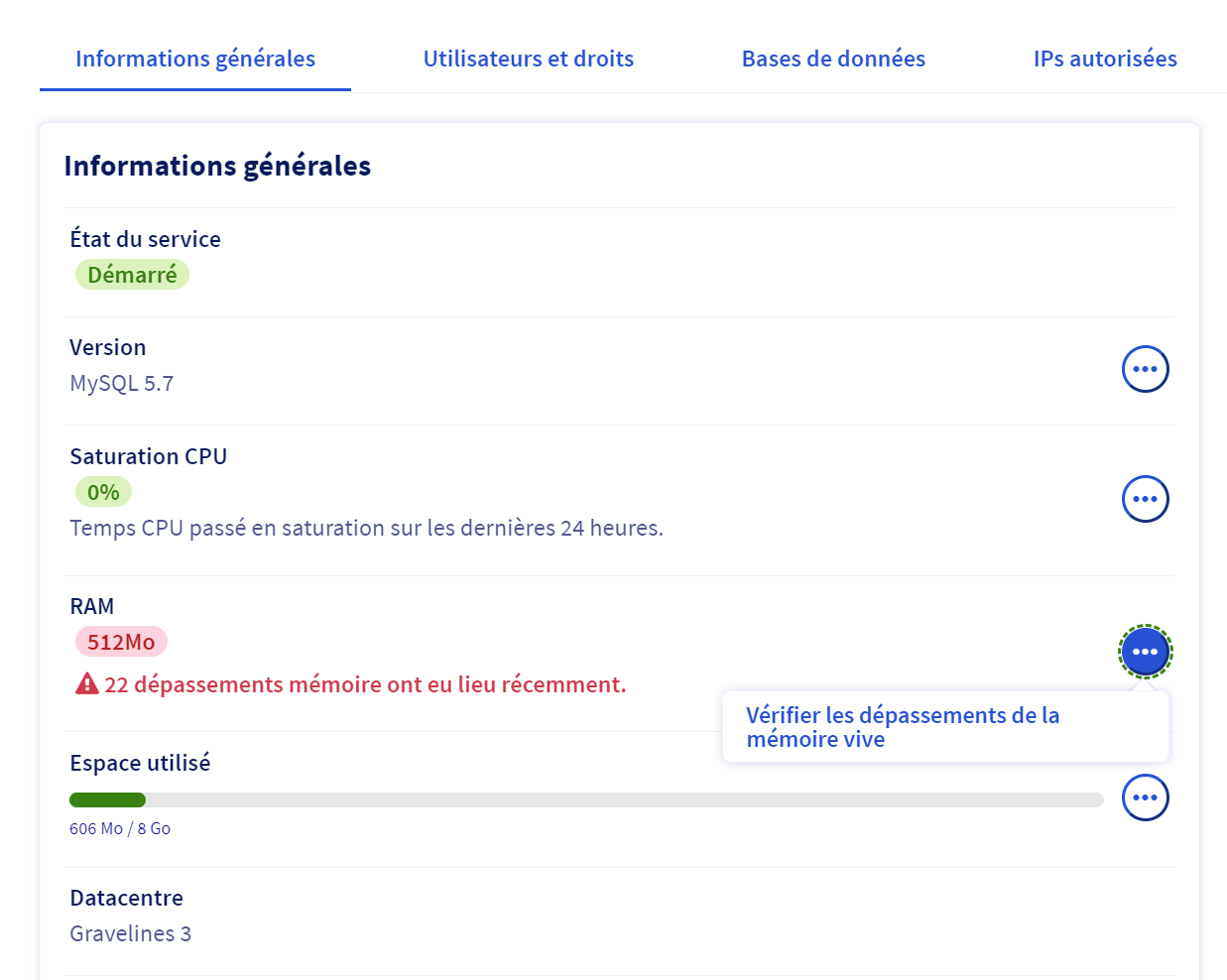

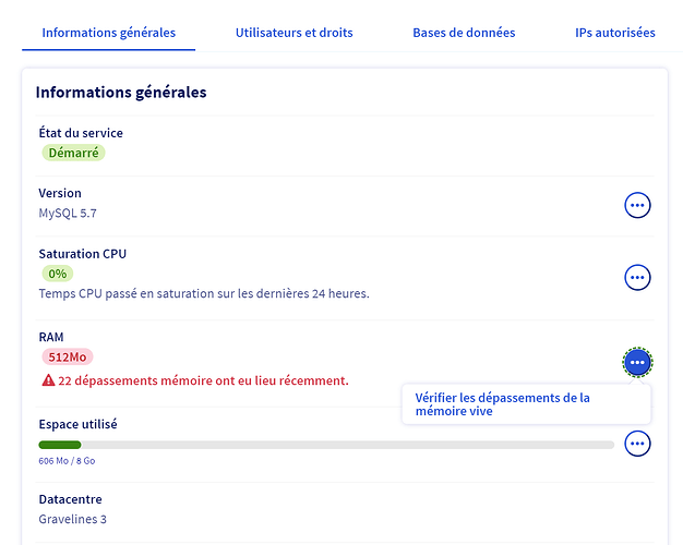

Bonjour @FabienB42
J'ai la même question, mais l'option "Changer la quantité de la RAM" n'apparaît sur aucun de mes CloudDB :
Est-ce que je ne regarde pas au bon endroit ?
Merci !
Bonjour @EmielB
Peux-tu me donner le nom de ton instance en privé ?
Bonjour @EmielB,
Ta cloudDB est liée à un hébergement perf (Qui inclut donc un cloudDB à 512 Mo de RAM).
Pour pouvoir augmenter la RAM, il te faut détacher cette cloudDB de ton perf pour en faire un cloudDB "classique" et ainsi pouvoir l'augmenter.
