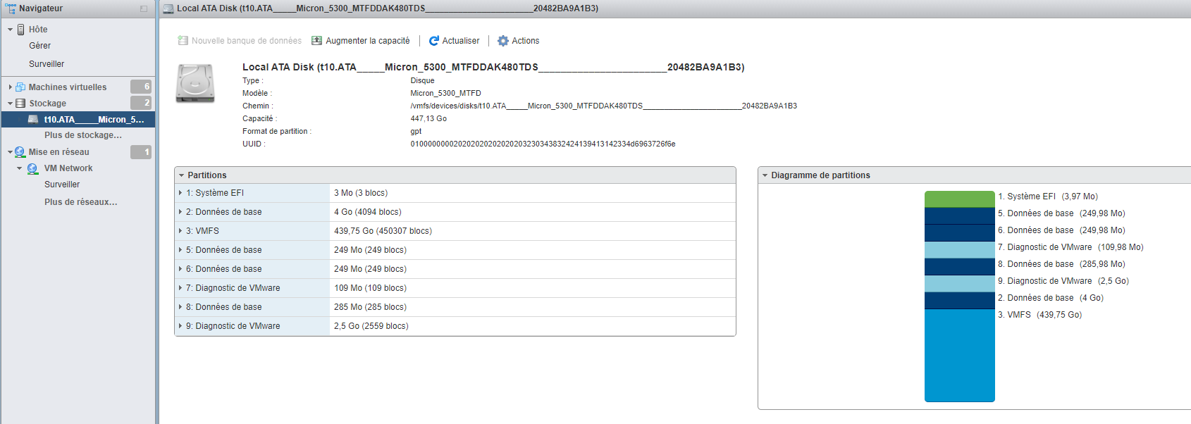

Pour une raison que j'ignore .. sur un nouveau serveur , je ne parviens plus à augmenter la taille du datastore . Quand je fais " augmenter la capacité " ESXI ne me propose plus le deuxieme disque physique comme auparavant ..

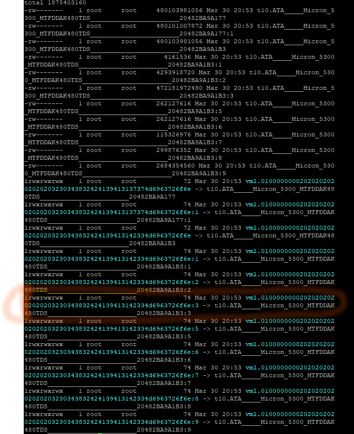

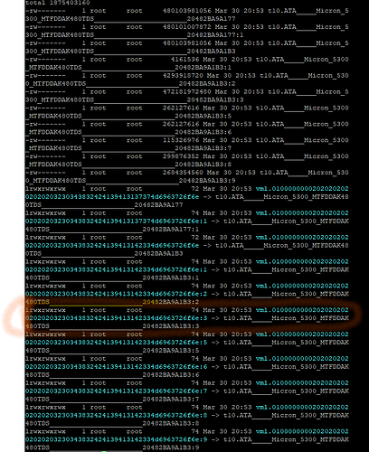

Coucou, faut que tu monte en SSH ton DATASTORE !
ls -l /vmfs/devices/disks/
Tu vois que le VMFS c'est le 3 donc tu cherche dans le ls
vmkfstools -C vmfs5 -b 1m -S DS1 /vmfs/devices/disks/vml.0100000000202020202 02020203230343832424139413142334d6963726f6e:3
Dis moi si tous est OK !
/vmfs/devices/disks

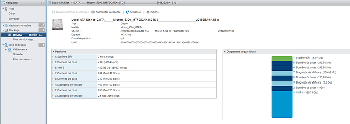

C'est pour monté le Datastore sur ESXI après tu peux le supprimé via le panel pour augmenter ton autre datastore
Je viens de testé tes commandes ..
ca m'a bien créé un datastore qui LUI peut etre augmenter de capacité via la console web ..
Pourquoi … comment .. j'en sais rien ..
MAIS CA FONCTIONNE !
