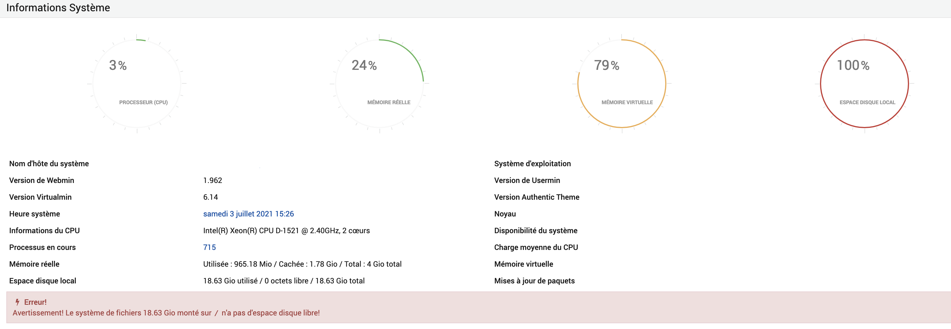

Je dispose d'un serveur dédié OVH mais celui-ci semble plein.
Comment augmenter ca capacité ? Comment savoir ce qui utilise le plus de capacité ?

StephaneG32 ta partition "/" est pleine. Tu doit avoir plusieurs partition sur ton disque.
ncdu vas te permettre en quelque minute de trouver les fichiers que tu pourra supprimer (sûrement des log).

Et dans le cas ici vu que c'est / qui est visiblement plein il va falloir commencer par regarder comment les partition sont montés, car là je suis presque sur qu'il sera impossible à installer NCDU sans libérer un peu de place.
