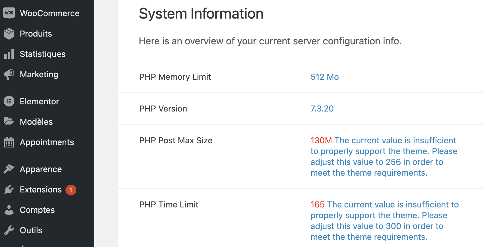

Salut,
J'ai acheté le theme suivant => https://curly.qodeinteractive.com/hair-salon/
Cependant pour importer un modele les prérequis nécessites visiblement une config différente de celle que je possède.
j'ai déjà essayé d'augmenter la limite en passant par la création du fichier php.ini mais rien ne change. C'est une limite imposée par OVH ? Si oui, quelle offre acheter ? Une idée s'il vous plaît ?

Non, la communauté d'utilisateurs ne peut pas modifier les paramètres d'OVH parce que les concepteurs de thèmes et plugins sont toujours plus gourmands.
Doubler les quotas a un impact non négligeable sur un hébrgeur qui partage les ressources entre les clients.

j'héberge pas de site "gourmand" sur un mutu mais oui les limites sont pas augmentable chez OVH.

on va sans problème sur du VPS ou du dédié, mais il faut le gérer ou le faire gérer...

Pour importer un demo de mon thème ils ont besoin que je dispose de 256Mo ce n'est pas pour tourner le site.
Sur du mutualisé à priori vous ne pouvez rien changer (je n'utilise pas ces offres je ne connais pas).
Donc go sur un VPS, ou prendre un autre thème.

Perso je n'ai jamais eu ce genre de problème et à ma connaissance il n'y pas des hébergements mutu chez OVH qui permettent ça.
Alors 3 propositions
1 - prendre un VPS
mais ça demande pas mal de compétences en gestions de serveurs.
Perso même avec un peu de connaissance je n'oserait pas d'y héberger un site en production !
2. - Installer d'abord le thème sur un serveur en local sur ton ordinateur sur un MAMP, XAMPP …
ça ne demande pas énormément de compétences mais un peu quand même.
Et ensuite transférer le site sur l'hébergement d'OVH via FTP.
- Il faudrait quand même savoir si la license de ton thème permet ça !
3. changer l'hébergeur il parait que certains l'autorisent
par ex O2switch
https://faq.o2switch.fr/tuto-rapide/comment-augmenter-taille-upload-php
Si tu retiens cette solution je te conseil d'appeler d'abord leur service support (qui a une bonne réputation) pour m'assurer que ça soit possible chez eux

Je vais essayer d'installer sur mon Synology puis envoyer le tout en FTP sur OVH (il faut avant se desenregistrer de la license et la réactiver après (à tester) )
Si non je regarde pour O2switch.
