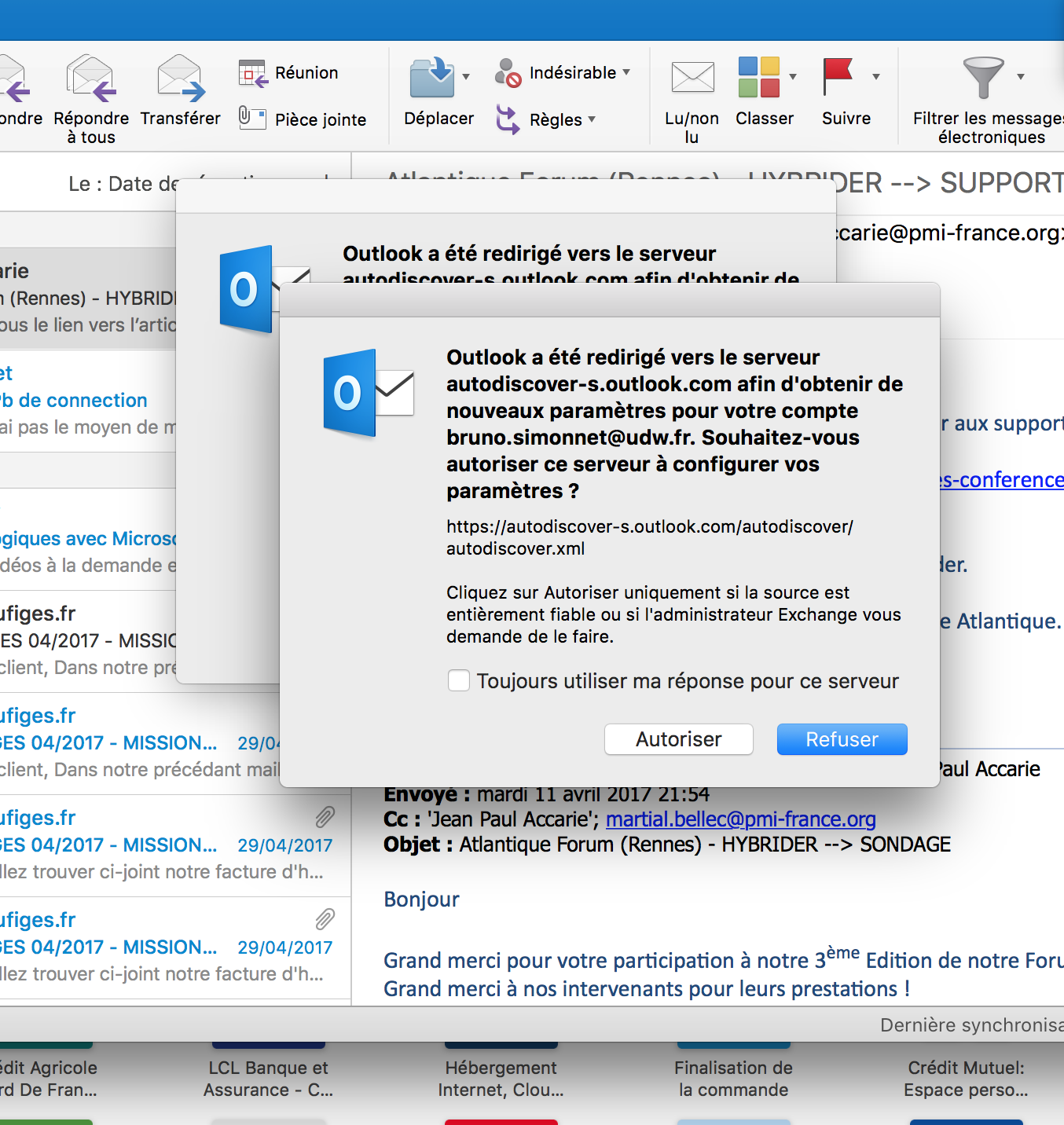

J'ai réussi sous Mac car Outlook m'a demandé si je voulais un autodiscover et j'ai refusé. Comme j'ai un compte Microsoft Office365 il essaye via ce compte au lieu de pointer sur le serveur OVH ex2.Mail.Ovh.Net. Sur Windows 10, il me dit que soit mon serveur ne répond pas ou utilisateur/Mot de passe incorrect. Si je laisse faire sur Windows, il se connecte à mon compte Office 365, mais je n'ai pas mes mails du serveur Exchange OVH. Je cherche comment "forcer" le serveur OVH au lieu du autodiscover. Visiblement il faut jouer dans la Registery, et là ça devient technique pour moi.

Merci pour l'info. Oui sur OVH tout est bien au vert. J'ai déjà regardé le guide, mais ce n'est pas pour windows 10, Outlook 2016 ?. parce que l'on peut pas forcer le serveur OVH … c'est le fichue mode autodiscovery. Même si je le mets ( Mode Exchange Async), il passe par le compte Office 365, qui ne fait pas le lient avec le serveur OVH …
Exemple qui fait que ça marche sur MAC. n'en répondant refuser, alors là il cherche bien le serveur OVH.
