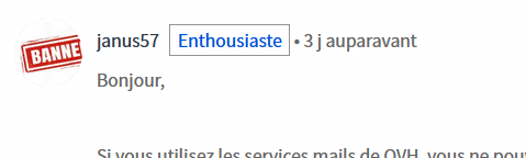

@janus57 @janus57
Comment ça, banni ?????
@FabL que se passe-t-il ? Voilà bien un pilier qui n'a jamais dit un mot de travers !!!
