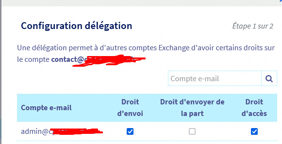

J'ai créer deux compte mail partagés et j'aimerais pouvoir les consulter depuis mon téléphone. Hors je n'ai pas trouvé de documentation permettant de le faire. Lorsque j'ajoute un compte qui a les droits sur ces comptes partagé je n'ai que la boite de ce compte.
Sur OWA ou le client lourd outlook lorsque j'ajoute un compte mail qui a des droits d'accès sur le compte partagé. Il apparait directement dans la boite.

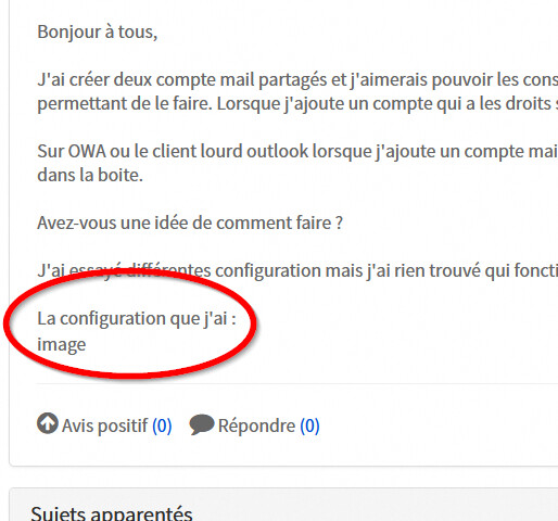

La configuration que j'ai :
1) est-ce que ceci répond à votre question ? trouvé en 20 secondes sur internet https://www.abdn.ac.uk/toolkit/documents/uploads/outlook-mobile-app-add-a-shared-mailbox.pdf
2) pour @JLam je ne vois pas l'image, c'est uniquement chez moi, ça ?
