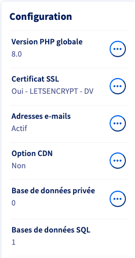

A l'écran d'accueil du web cloud:
Quand je vais sur mon hebergement, je vois bien un petit "1" sous 'base de données SQL' dans la colonne configuration mais elle n'apparaît pas dans le menu de gauche et lorsque j'essaye d'installer wordpress en 1 clic, il me dit que je n'ai pas de base de donnée.

J'ai raté un truc ?
C'est vraiment bizarre.
