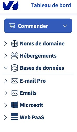

Base de donnée introuvable
je ne peux plus me connecter pour modifier mon site.
j'ai reçu début septembre un message indiquant que ma base de donnée a atteint le quota, je pense que le problème vient de là.
Je souhaite la nettoyer ma base de donnée mais le problème c'est que je n'y accède pas.
sur le site d'OVH quand je clic sur l'onglet base de donnée il n'y a rien (voir photo)
Quelqu'un sait comment je peux faire svp (sachant que je ne maitrise pas du tout le codage…)
Merci d'avance :wink:
L'adresse du serveur de ta base de données se trouve dans le fichier wp-config.php
vous regardez au mauvais endroit, il faut regarder dans "hébergement" car c'est une base de donnée inclus avec l'offre d'hébergement et non une acheté à part.

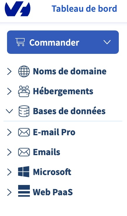

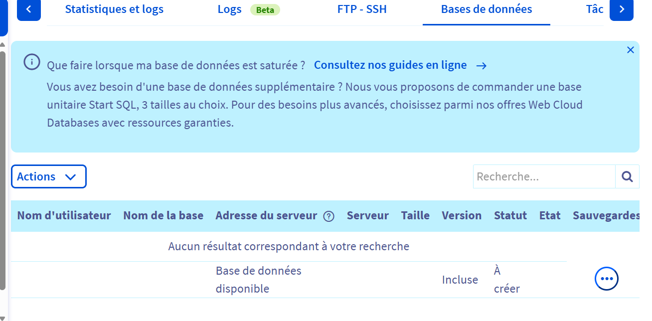

Hello, I have the same problem, I can't find the database to retrieve my admin password. My WordPress /wp-admin/ password doesn't work. Even the reset doesn't work. Case [CS16732853] - completely white site. For your information, I did see the database tab in the hosting panel, but the field is empty.
Need help please

Hello @auser096
I see that your database has been completely deleted.
How long have you had this problem?
What did you do a few days before this problem occurred?
Hello Gaston
I didn’t do anything. Not even an update. I just noticed after my holidays that my site had vanished from the radar. I asked OVH, and they tell me that, on their end, they can see my DB.
ok; thanks. I have the backups from 2 weeks.
