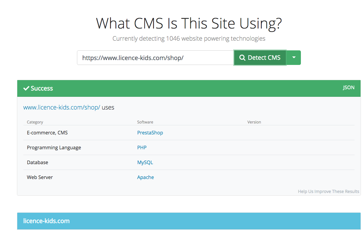

Ce site utilise Prestashop comme CMS
Alors il faut voir sur un forum Prestashop
