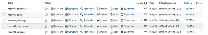

trier par taille et indique nous les 5 tables les plus grosses

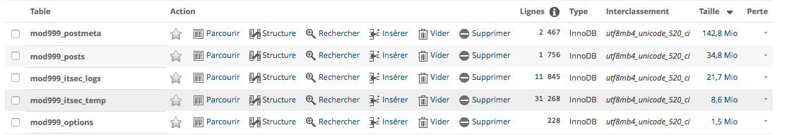

Les 5 tables les plus grosses sont :
tu es du genre à mettre n'importe quoi en plugin..
tu peux vider les tables itsec
(le plugin ithemesecurity est inutile)
faire un recalcul de la base et si c'est suffisant tu pourras accéder à ton WP
pour postmeta tu l'as fait polluer par un autre plugin, secupress par hasard?

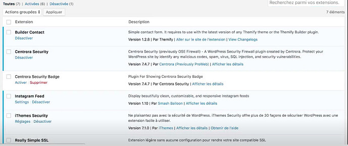

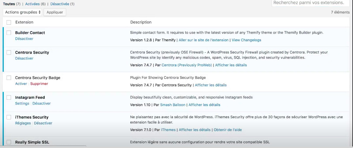

Liste des plugins installés (capture d'écran du tuto mais j'ai installé les mêmes à part instagram) + BackWpup qui n'apparait pas sur l'image (pour les sauvegardes)
> J'ai suivi un formation payante en ligne pour créer mon site wordpress avec ovh
pas de commentaires, je vais encore passer pour odieux… :confused:
mais pose toi des questions, tu es en panne, car l'hébergeur et les plugins conseillés sont amateurs
> Si je supprime les deux tables itsec,
supprime et si tu as la main, tu devras supprimer ce truc
> "really simple ssl"
encore une autre bêtise

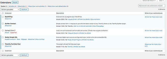

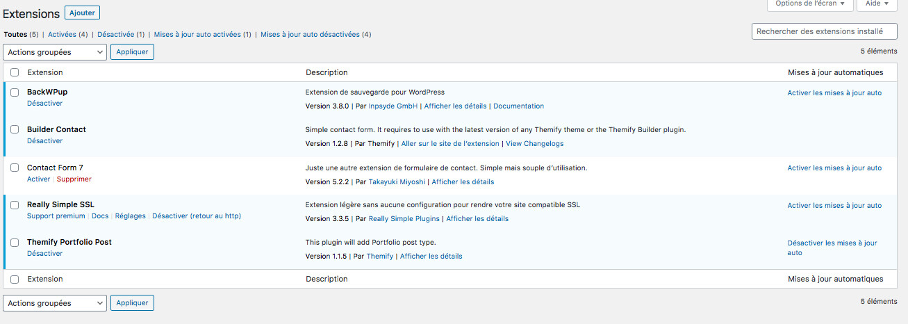

Pouvez vous me dire si il y a d'autres plugins que je devrais supprimer pour corriger le site ? (voici la liste actuelle)
Qu'appelez vous ce " truc" ? really simple ssl ?
oui
si c'est ton formateur qui enseigne ça, change…
de formateur
pour le reste, pas de plugin anormal, mais tu peux avoir pourri ta base en installlant/désinstallant un plugin (la base n'est pas nettoyée automatiquement), et donc maintenant non visible
