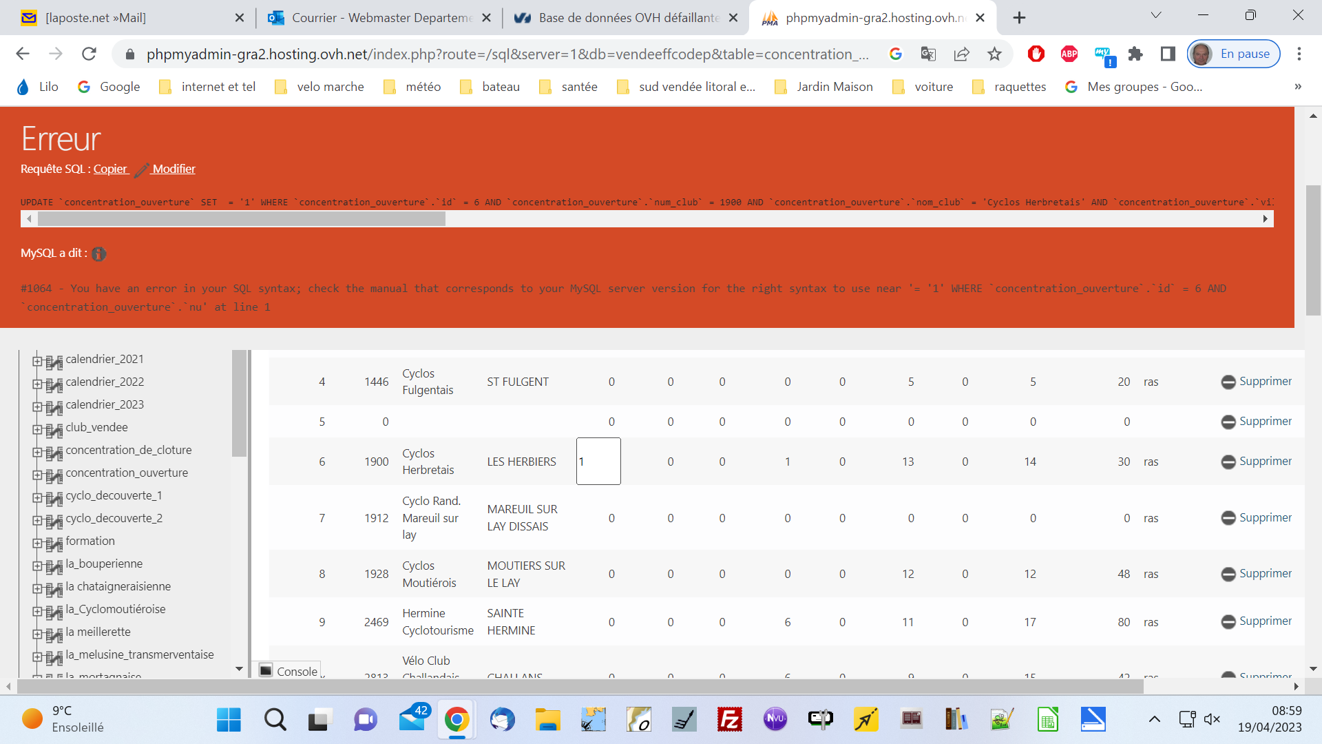

Si je saisis directement dans la base de données sur nimporte quel tableau
Par exemple un 1 à la place d'un 0 dans la copie d'écran jointe. lorsque je valide, j'ai l'écran joint
Que faire
Je ne comprends pas pourquoi PHPmyadmin génère une faute de syntaxe.
Le nom de cette colonne devrait se trouver dans l'ordre SQL généré.

Ce problème est sur toutes le pages et toutes les cases
Que ce soit des nombres ou du texte.
Par contre le site qui utilise cette base de données foncionne bien
C'est lorsque je veux intervenir directement sur la base de données

Je crois que le problème ne viens pas de ma base de données mais de mon PC.
J'ai essayé de me connecter avec un autre PC et la ça fonctionne nikel.
Mon PC actuel ( celui que j'utilise actuellement) doit envoyer des caractères non ou mal reconnus par la base de données mais comment corriger ce problème ?

Essayez avec un autre navigateur.
J'utilise Chrome et il me passe en francais automatiquement .
Je dois laisser en anglais phpmyadmin pour que cela fonctionne parfaitement.
