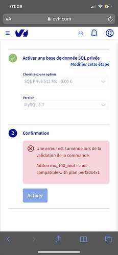

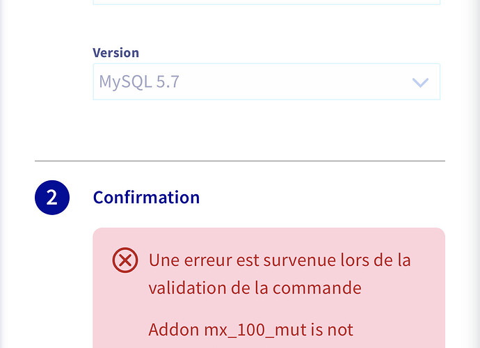

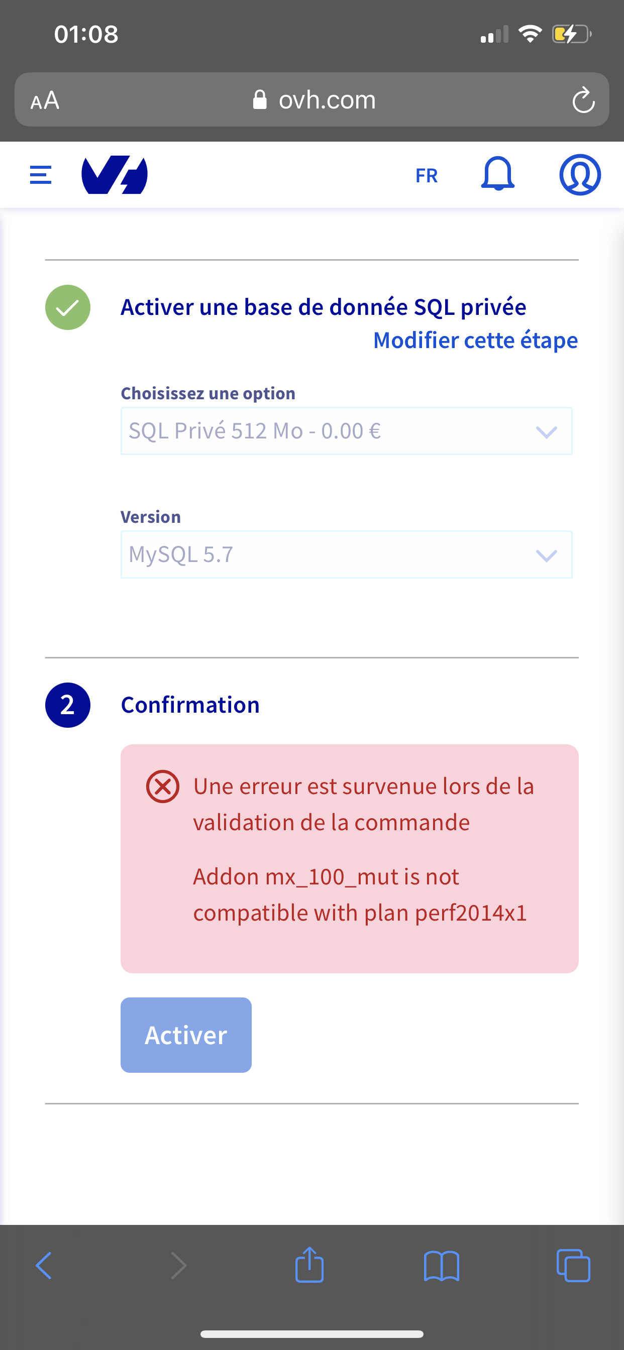

Oui avec la nouvelle configuration il y’a une base de données fournie avec, sauf qu’il n’est pas compatible avec MySQL 5.7.
Du coup j’utilise une base de données privée que j’avais achetée il y’a quelques semaines parce que j’avais atteint les limite de celle d’avant
bien sûr que si, il suffit de configurer

Je le configure comment ? À priori ça ne se fait pas automatiquement, il y’a un message d’erreur comme je vous l’ai envoyé en screen

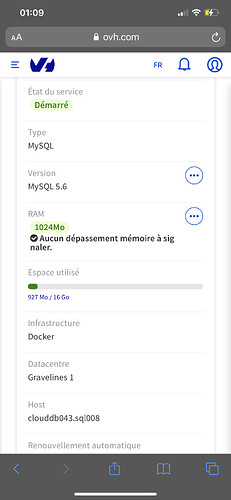

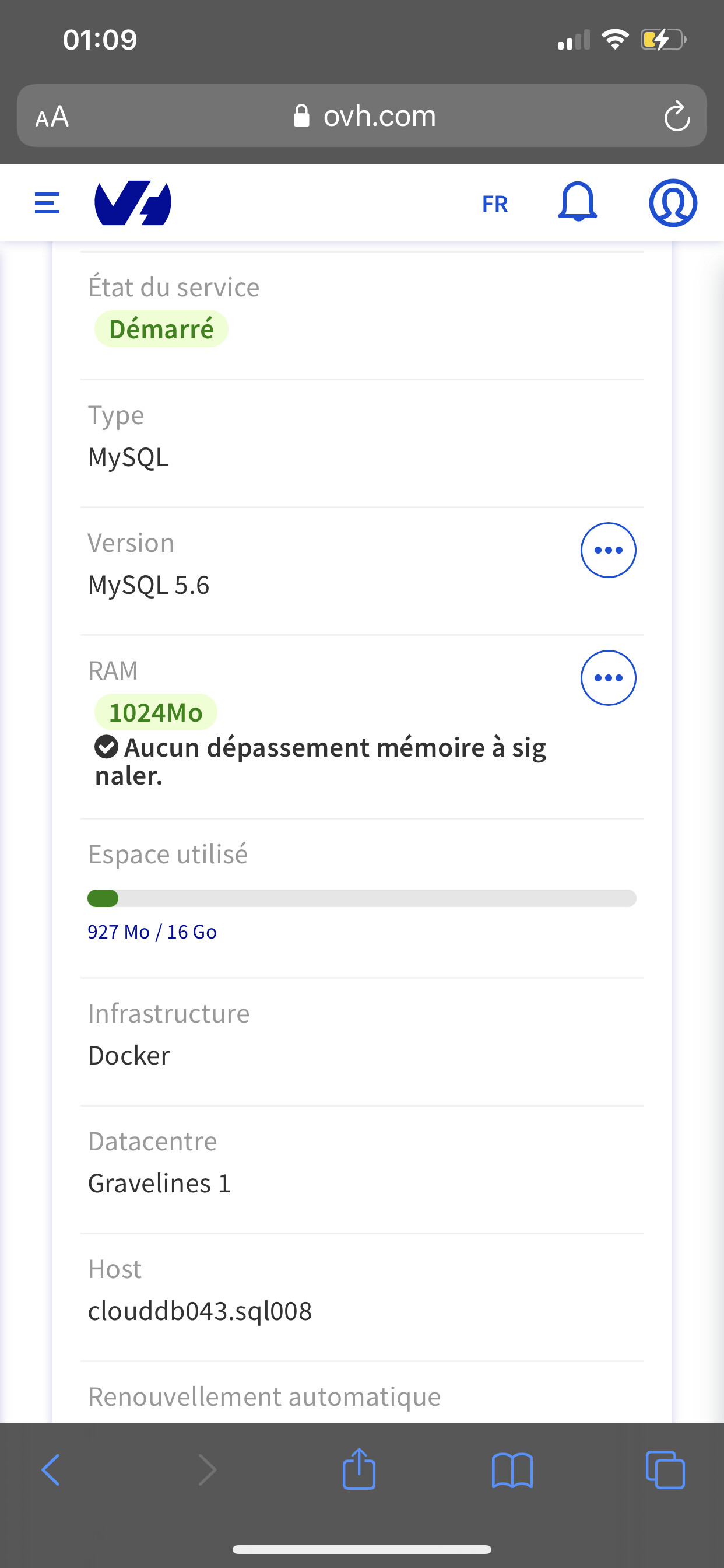

peut-être tu aurais pu commencé par prendre celle du "perf"
