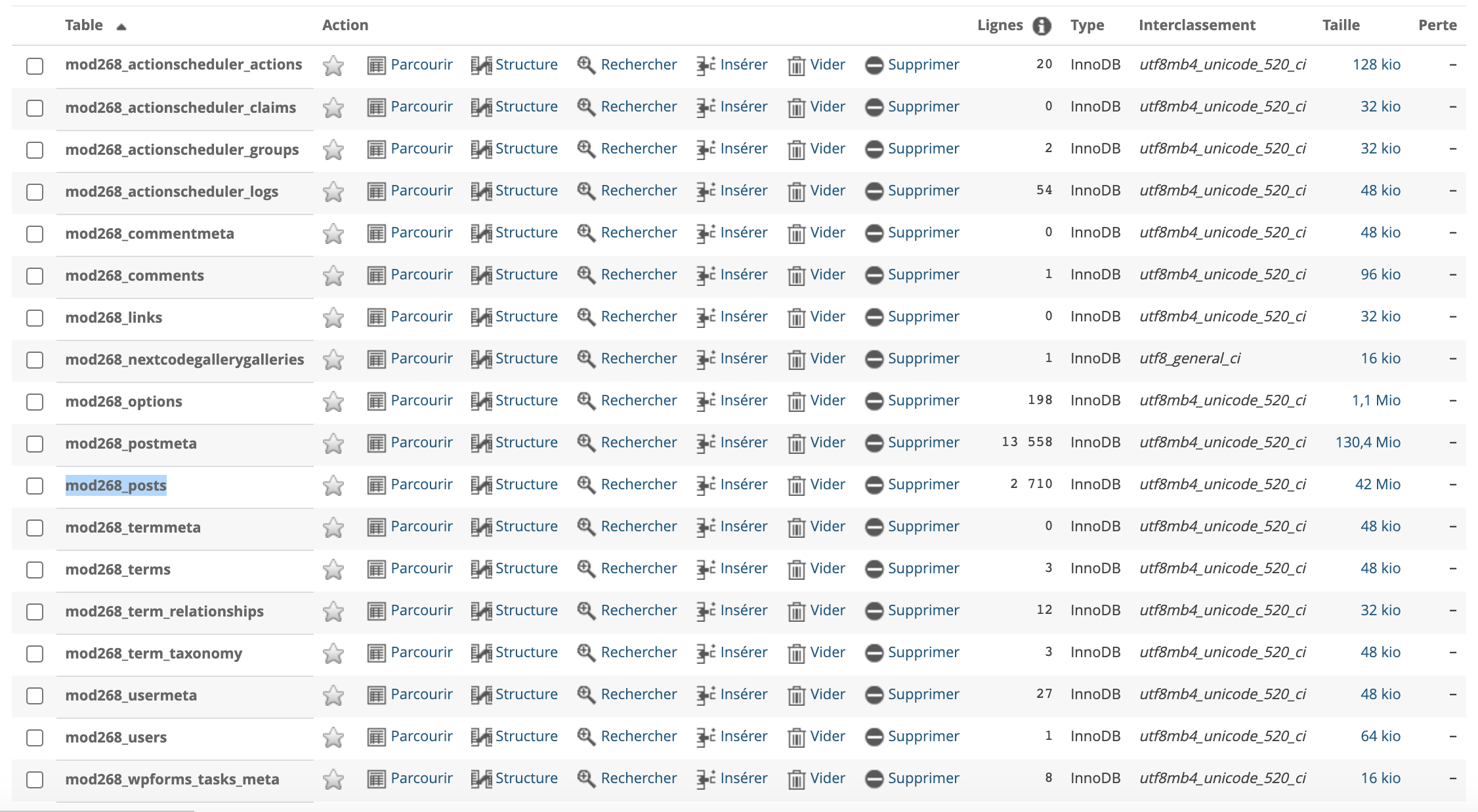

J'ai reçu un message de OVh comme quoi mon quota base de données est dépassé.
Pourtant j'ai pas l'impression que vous site est très lourd. Pouvez vous m'aidez et me dire ce que je peux supprimer ?
Merci de votre aide !
La réponse n'est pas simple.
C'est la table 'postmeta' qui se taille la part du lion, et le nettoyage de cette table n'est pas évident.
Il y a de nombreux articles (voir Google, pas ce forum) pour des tentatives de solution.
