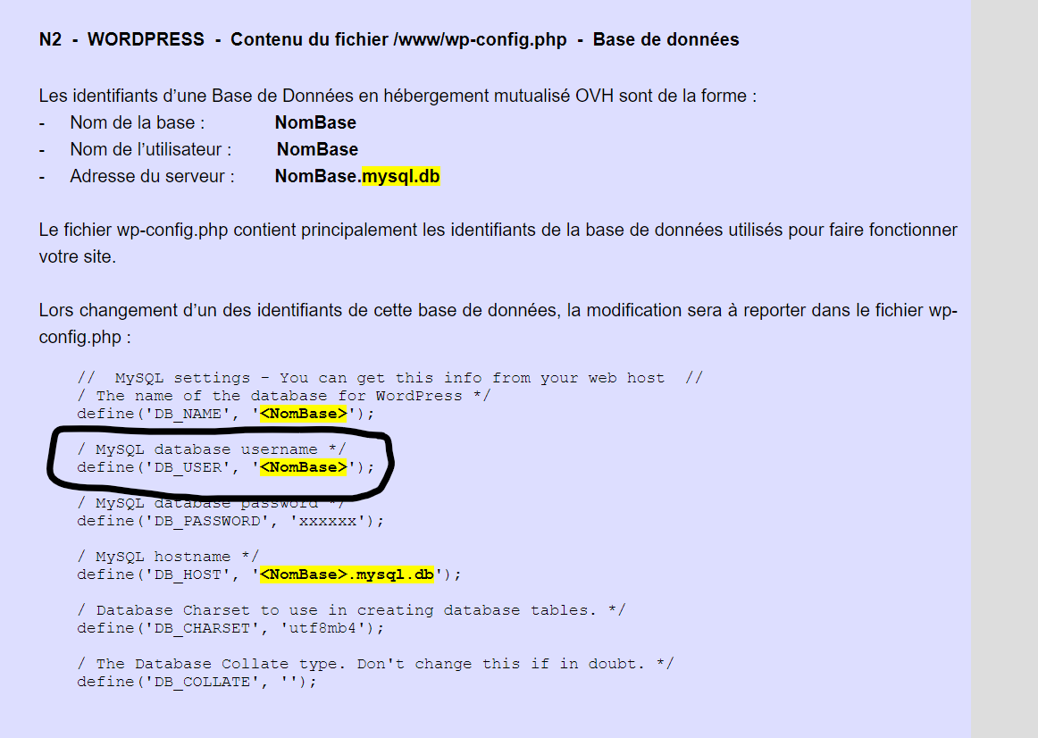

Bonjour @JacquesS23
.....mysql.db:3306 est l'adresse du Serveur et de son Port.
Il suffit de créer une base de données.
Le nom se trouve dans le fichier /www/wp-config.php
**N - Contenu du fichier /www/wp-config.php - Identifiants de la base de données **
https://www.wordetweb.com/word-et-web/WORDPRESS-guide-installation-de-WordPress-premier-domaine-chez-OVH-FR.htm#_N_-_WordPress
