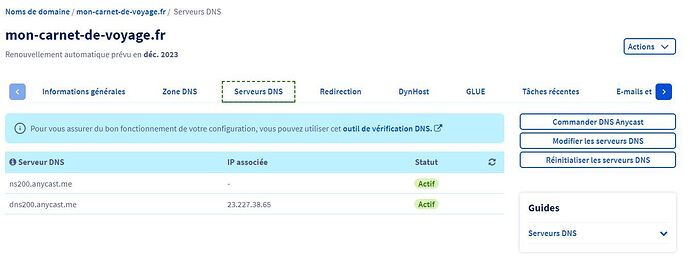

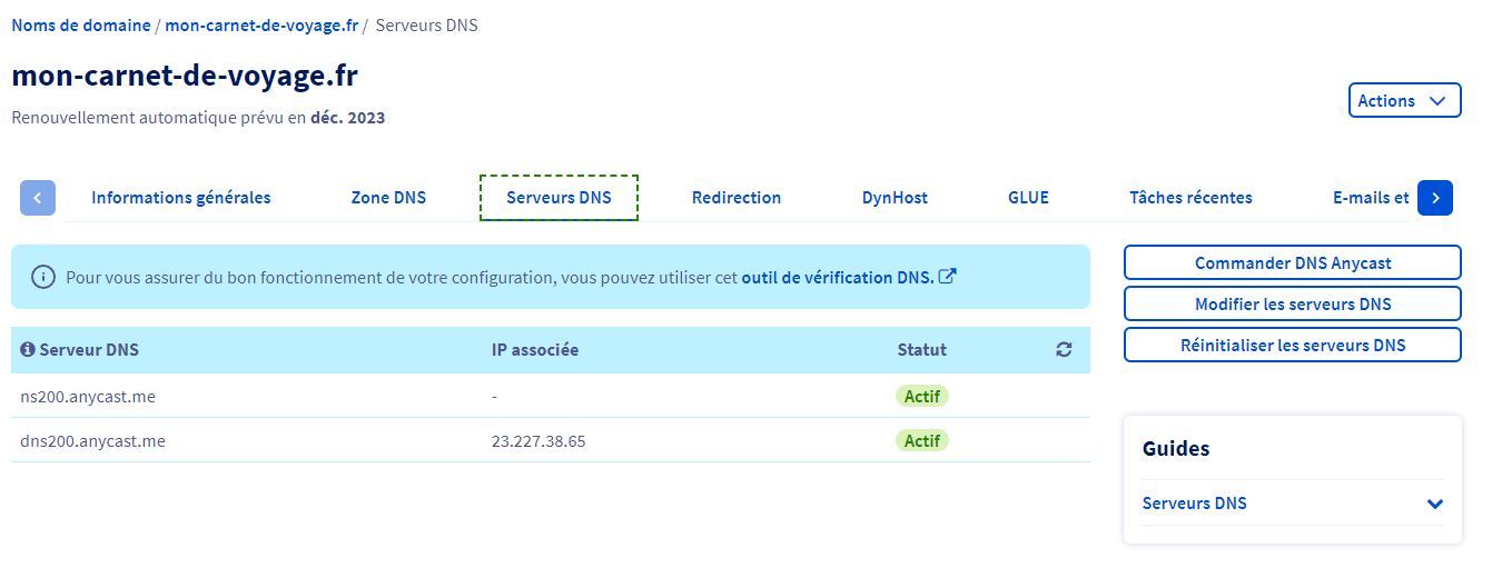

J'ai changé le code dans la zone DNS (A). Il y a aussi une ligne NS: faut-il aussi la modifier ?
Concernant le CNAM je ne vois pas où le mettre: vous écrivez "éventuellement": ce n'est pas nécessaire de le modifier ?

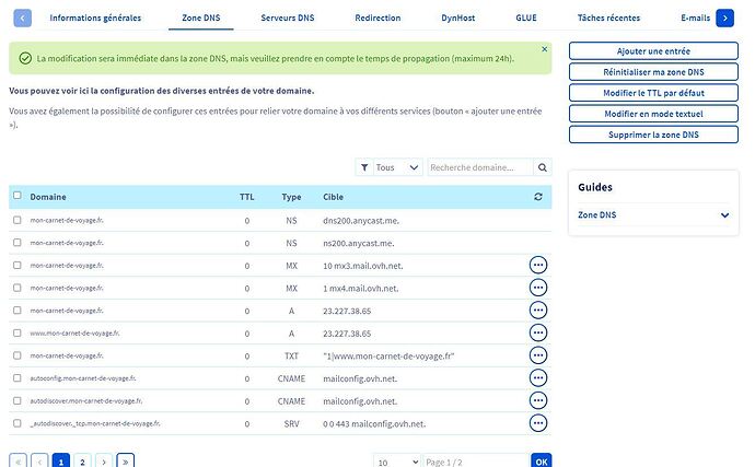

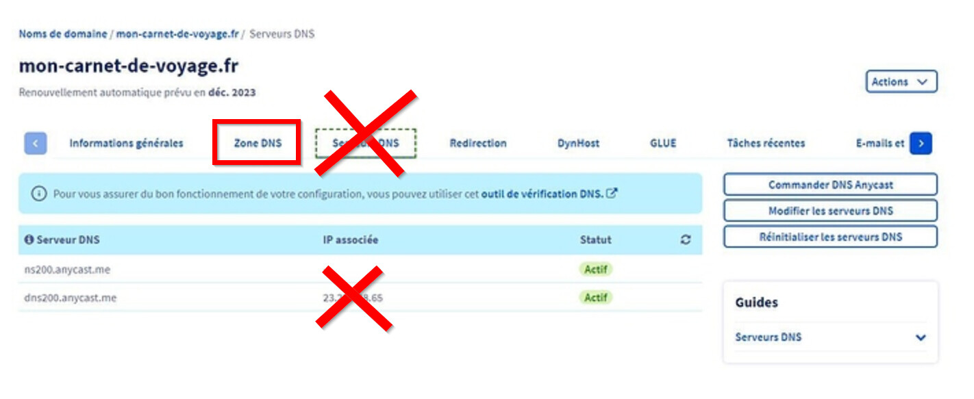

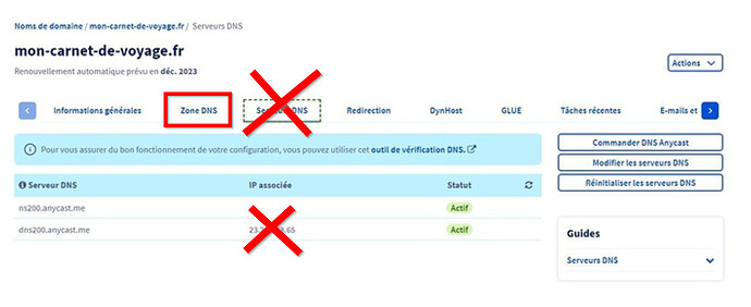

Désolé de devoir vous dire que vous faites n'importe quoi et vous allez droit dans le mur:
Je vous ai dit d'aller dans zone DNS.
Je ne vous ai pas dit de modifier les enregistrements NS.

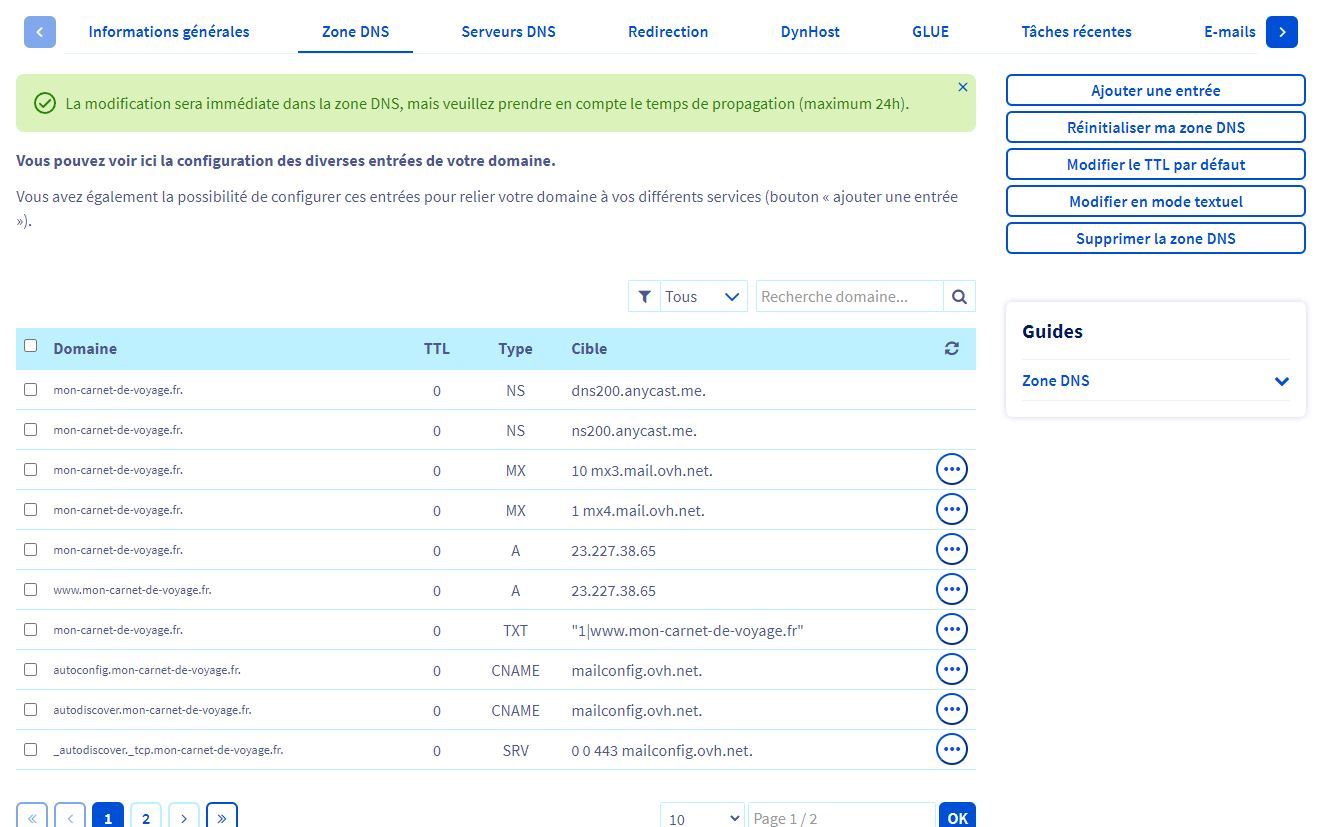

Bon, j'espère que cette fois-ci je n'ai pas fait de bêtise…
Bon, j'espère que cette fois-ci je n'ai pas fait de bêtise...
C'est en ordre côté OVH.
