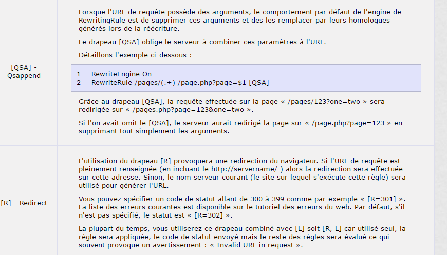

Qu'en est il de la différence entre
> [QSA,L,R=301] (fin du code actuel)
et
> [R,L] (fin du nouveau code) ?
Il me faudrait des redirections permanentes 301
Il vaut mieux celle avec R=301
https://craym.eu/tutoriels/referencement/flag_url_rewriting.html
