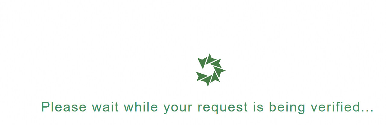

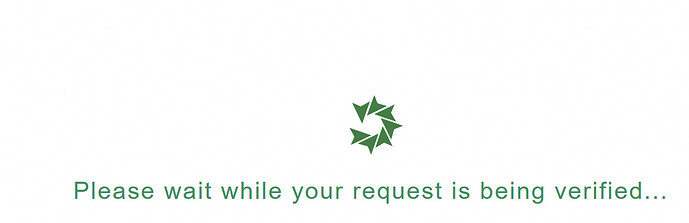

Fritz , j'ai bien vu que vous aviez réussi à ouvrir mon tableau de bord admin mais comme je vous l'ai dit je n'arrive toujours pas de mon coté a y entrer, je reçois la page avec le même message et de contacter l'administrateur....

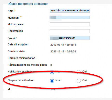

Votre compte Joomla n'est pas bloqué:
J'essaie de voir d'où peut provenir le message d'erreur que vous avez pris en photo:
