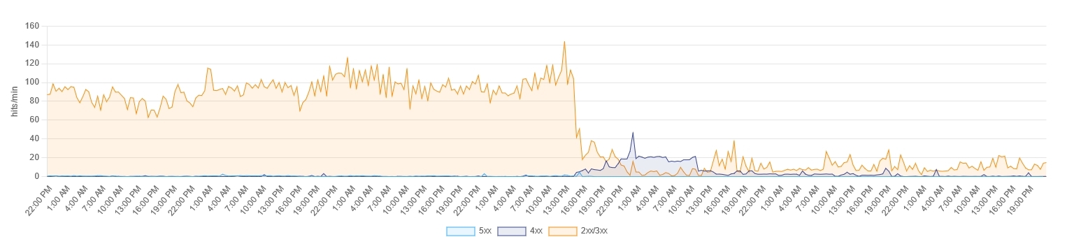

Je viens quand même de passer de 47% d'overload cpu à 26% donc du progrès. Pour le coup, je pensais bêtement que le Firewall d'OVH s'occupait de ce genre de chose. Dans la foulée de mon analyse, j'ai cherché à savoir si les IP venaient bien des sources indiquées et si ce n'étaient pas des fake bot… mais les ips correspondent bien à leurs sources.
