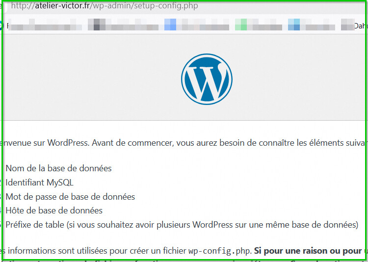

Effectivement le domaine et l'hébergement ont été réalisé dans deux commandes séparées. Je vais essayer votre manipulation, merci.
Ca m'a l'air bien parti
Oui ça fonctionne, un grand merci ça fait une semaine que je bataille !!!
Maintenant activez SSL (ou regénérez votre certificat) , via l'espace client OVH, afin que https://atelier-victor.fr ne produise plus d'erreur et faites la suite de la configuration de Wordpress avec cette adresse https.
Tout ok maintenant :-) encore merci !
