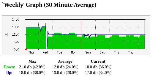

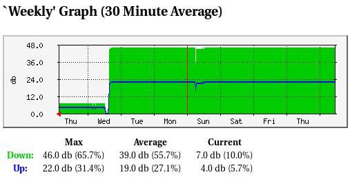

En PJ, 2 graph qui montrent l’atténuation et la marge de ma ligne avant et après la MED.
