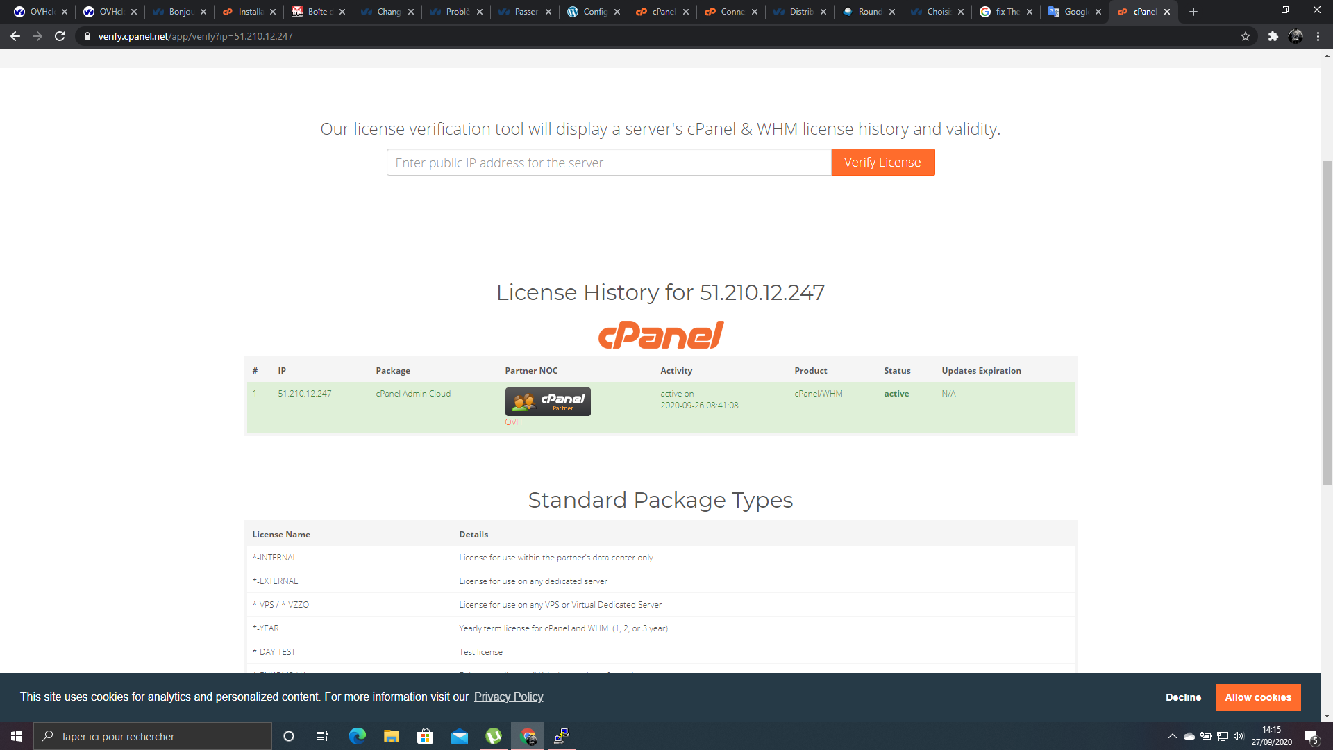

Bonjour on a acheté un VPS avec licence cpanel 5 compte mais le soucis c'est que après une réinstallation du vps impossible d'utilisé cpanel soit disant que la licence ne peut être lu du coup je suis passez par une réinstallation du vps sur CentOS et j'ai installé cpanel manuellement dessus mais toujours le même problème j'ai essayé la commande :
/usr/local/cpanel/cpkeyclt vps-59722e8a.vps.ovh.net
et la commande
/usr/local/cpanel/cpkeyclt 51.210.12.247
et sa me donne le même résultat
celui la :
Updating cPanel license…Done. Update Failed!
Error message:
The cPanel license server replied that the license has been activated on too many machines (600).
Please contact billing@cpanel.net
j'ai quand même envoyé un mail a cette adresse mail pour expliqué le problème mais bon je doit résoudre le soucis assez rapidement car je doit host mes site dessus
et au cas ou je précise que j'ai installé cpanel en root sur le ssh avec la commande sudo bash pour passez en root voila
je vous remercie de bien vouloir m'aider et reste en attente de vos réponse
MAJ j'ai utilisé la commande /usr/local/cpanel/cpkeyclt --force
et sa n'a pas fonctionné …
svp dite moi que quelqu'un a rencontré le problème et que il peut être résolut j'ai ouvert un ticket ovh au cas ou
Salut @FREDERICH12
Le soucis ce passe chez cPanel directement…
La licence est bloqué de leur côté directement, pas côté OVH.
A part prendre contact avec eux directement, pas grand chose de plus a faire de ton côté…
