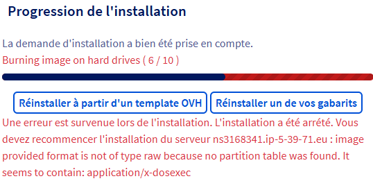

Maintenant lorsque je tente de le charger sur le serveur dédié j'ai ce message:
En première intention j'ai ouvert un ticket, mais il est évident que cela dépasse les compétences du support (je ne leur jette pas la pierre, c'est vraiment une question complexe). Donc je me tourne vers la communauté, voir si quelqu'un à déjà tenté cela. Apparemment il n'existe aucune information sur le format attendue ni de tutorial.

Si vous choisissez le format raw, le fichier doit correspondre à ce qui se trouve sur le disque de la machine. SI vous lancez parted Taurifs2.img, il doit voir votre table des partitions, c'est ce test qui est effectué à l'installation. C'est étonnant que l'image fonctionne avec QEMU mais ne contienne pas de table des partitions.
si si y'a bien une partition table sur mon projet. Sauf qu'au début je l'avais un peu adapté a mes besoins. Je l'ai remis d'équerre avec le standard et effectivement l'image s'installe.

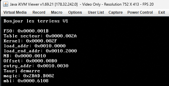

Pour continuer le sujet, après pas mal d'essais et de galères je boot sur le serveur avec stage0, stage1, stage2 et lancement d'un main en 64 bits.
J'ai refait complètement le bootloader. Sur une machine réel le placement du gdt et le système de lecture des secteurs fonctionne sur QEMU mais pas sur le hard.
Alors ce n'est pas mon OS encore vraiment, juste un bon test. Je récupère le magic et le mbi sur l'OS 64 bits. Donc le multiboot est OK.
Maintenant je vais remettre tous le code. Suite bientôt.

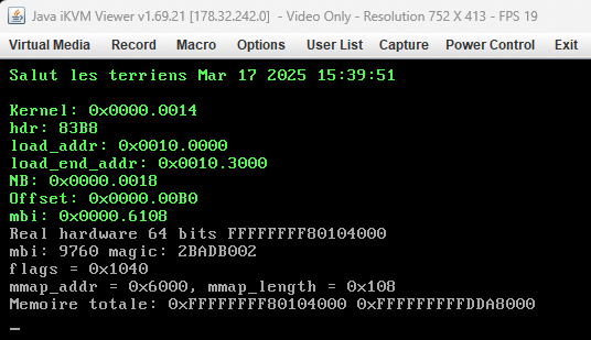

Pour continuer sur le sujet, enfin j'ai réussi a trouver tous les bugs. Il y'a vraiment un décalage entre une émulation par QEMU et de vrai machines. Je ne parle pas des bugs sur les processeurs, qui fait que ce qui est autorisé par la doc ne fonctionne pas. Donc y'a qu'une seule façon de gérer les disques au boot.
Maintenant j'ai un bootloader complet et il lance bien un kernel 64 bits de test. Prochain boulot réintégrer tout ça dans mon projet.
Ici c'est en mode texte mais il sait gérer les différents modes graphiques VGA.

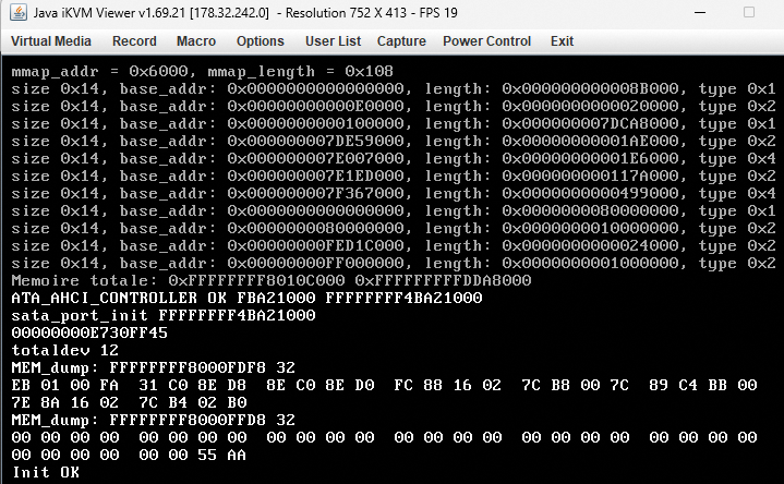

Enfin le contrôleur ATA fonctionne en 64 bits, sur QEMU, VirtualBox et sur le serveur d'OVH. Il ne fonctionne pas sur mon Lenovo local mais c'est moins grave.
Il reste que le serveur a 32 Go de RAM et je les voie pas sur la carte e820. Là je détecte 0 à 8B000 et 10000 à 7DCA8000 (ce qui est logique) et 0? 80000000. Faudra que je change le mapage du kernel si je veux gérer plus que 4Go.
