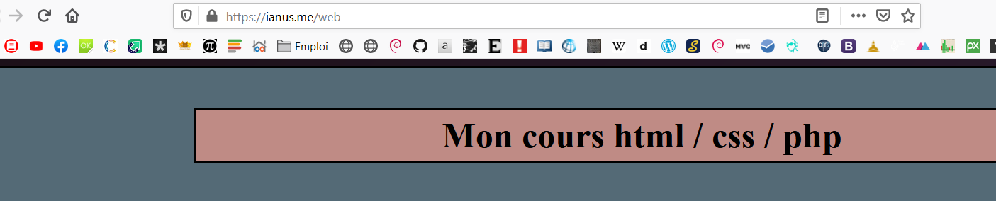

Après de nombreux tests, le meilleur résultat que j'ai obtenu redirigeait "ianus.me/web" vers ianus.me/1.COURWEB et "ianus.me/web/" faisait la même chose, tout en gardant l'url propre (c'est à dire celle en /web). Malheureusement, dans le première option, sans le "/", la redirection se faisait de telle manière que mon navigateur (testé sous firefox et chrome) réécrivait l'url eux-mêmes, et le résultat correspondait plus à une redirection classique qu'à une réécriture d'URL
Dans ma version actuelle du .htaccess c'est bien différent car l'expression sans le '/' ne redirige vers rien et celle avec le '/' redirige vers "ianus.me/1.COURWEB", en réécrivant l'URL, tout ce que je ne veux pas donc. Je vais donc continuer à tester différentes options, en me formant petit à petit au langage d'apache, mais j'ai peur de galérer énormément, aussi toute aide sera la bienvenue.
Quand j'ai découvert que rajouter le '/' me permettait d'obtenir le résultat que je voulais, je me suis tout de suite dit que j'étais sur une piste, je me demande si ce n'est pas lié à l'emplacement du htaccess ou du paramétrage du rewritebase. Dans cette [vidéo

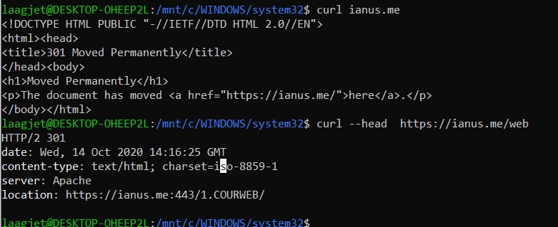

```text
curl --head https://ianus.me/web
HTTP/2 404
actuellement pas de redirection donc, un "not found 404"

C'est vrai que le navigateur n'est pas très pratique, mais avec le raccourci ctrl+shift+suppr vider le cache est relativement rapide. Sous windows quel outil conseilles-tu d'utiliser pour tester mes réécritures d'url ?

maintenant "ianus.me/web" et "ianus.me/web/" me conduisent bien à "ianus.me/1.COURWEB", ce que je veux, mais j'ai toujours le problème dont je parlais, c'est à dire que mon navigateur continue de m'afficher "ianus.me/1.COURWEB" au lieu de "ianus.me/web". Je suis sûr que c'est quelque chose de tout bête, mais je ne trouve pas.

tu ne dois pas faire de redirection:
```text
HTTP/2 301
location: https://ianus.me:443/1.COURWEB/
ce n'est aps une "jolie" url: `https://ianus.me:443/1.COURWEB/`

j'ai tenté les curl du coup, j'ai obtenu la même chose que toi. Tu m'as dit que ça fonctionnait très bien sur test à toi avec "toto", c'était un serveur local ou hébergé quelque part ? Peut être que je peux tenter de faire ce test moi même d'une autre manière pour voir si j'y arrive ? Ce qui m'étonne c'est qu'hier j'étais parvenu à obtenir la réécriture que je voulais en mettant le '/' après "web"
